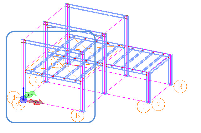

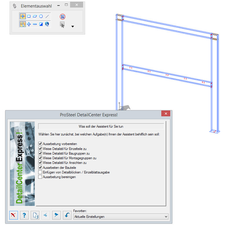

Bauteile im Modell filtern und dann Detailcenter Express starten.
Erforderliche Schritte

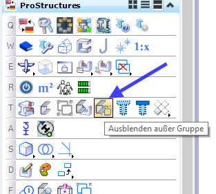

  1. Das Modell zum Beispiel über Ausblenden außer oder über Sichtbarkeitsklassen filtern.
  2. Dann kann Detailcenter Express gestartet werden.
    Es werden nur die Bauteile verwendet die auch sichtbar sind.
