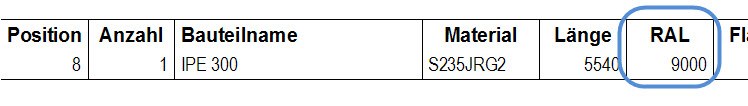

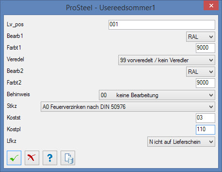

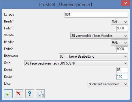

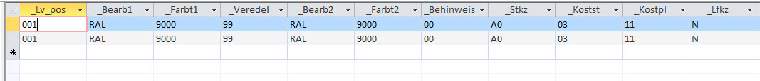

Stücklistenausgabe der EED Daten.
Erforderliche Schritte

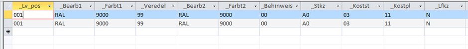

  1. Die EED Daten werden bei der Ausgabe der Stückliste an das Ende der MDB Liste gehangen.

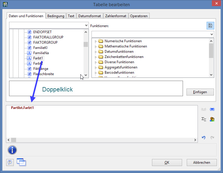

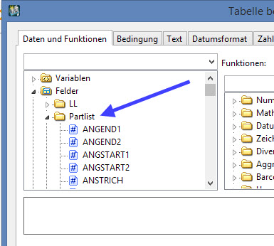

  2. Die passenden Variablen entsprechen den Textbeschreibungen im Dialog.
    Diese können direkt über Felder/Partlist aufgerufen werden.
  3. Und können somit in der Stückliste ausgegeben werden:
