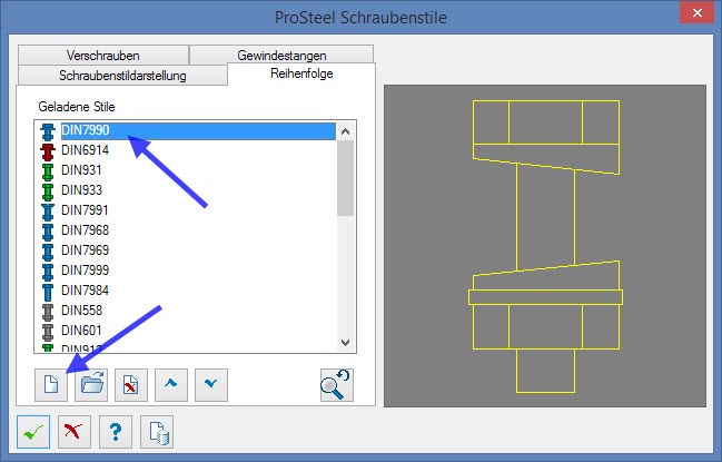

Ein neuer Schraubenstil ist erforderlich wenn:
-ein komplett neuer Stil angelegt werden soll
-für einen Schraubenstil verschiedene Garnituren verfügbar sein sollen, ohne jeweils den Stil
ändern zu müssen.
Erforderliche Schritte

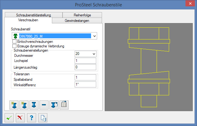

  1. Im Schraubendialog auf der Registerkarte Reihenfolge den Stil markieren der kopiert werden soll.
    Dann den Button für einen neuen Stil ausführen.

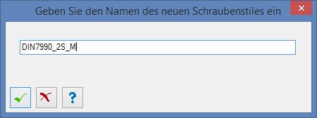

  2. Nun einen Namen für den neuen Schraubenstil vergeben.
    In unserem Beispiel soll eine DIN7990 Garnitur mit zwei Scheiben und Mutter erstellt werden.

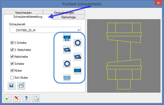

  3. Nun steht der neue Schraubenstil zur Verfügung und kann unter Schraubenstildarstellung angepasst werden

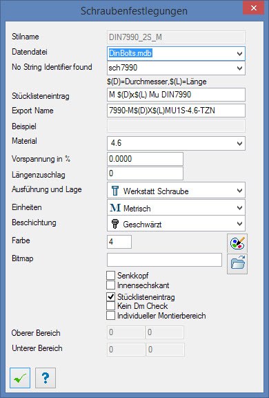

  4. Hier die Einstellungen für die Schraube.
    -Entscheidend ist der Stücklisteneintrag. Der Exportname wird nur verwendet wenn in den ProSteel Festlegungen
     unter Optionen Export nach DSTV aktiviert ist.
    -Die Farbe ist die Farbe der Schraubendarstellung im Modell.
    -Bitmap ist das Schraubensymbol im Dialog, dass dem Stil vorangestellt ist.

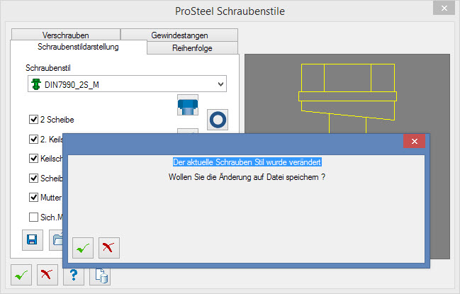

  5. Die Abfrage nach dem Speichern bitte bestätigen, wenn der neue Schraubenstil auch für
    andere Zeichnungen zur Verfügung stehen soll. Ansonsten beziehen sich die Änderungen
    nur auf die aktuelle Zeichnung.
