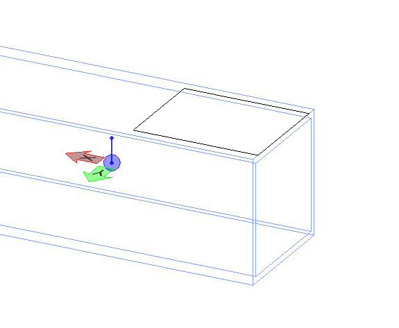

Ein Polyschnitt soll erstellt werden, der nicht durch das ganze Bauteil hindurch geht.
Erforderliche Schritte
  1. Ein Rechteck für den Polyschnitt erstellen

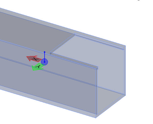

  2. Sicherstellen, dass das Koordinatensystem von der Seite aus aktuell ist,
    von der der Polyschnitt erstellt werden soll.
    Gegebenenfalls mit Objekt BKS zentriert korrigieren

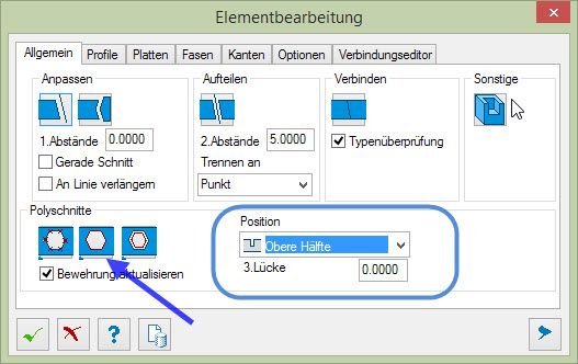

  3. Polyschnitt einstellen und erzeugen.
