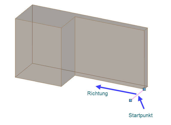

- Einfügepunkt ist der Mittelpunkt auf Höhe Treppenansatz. Hier am Besten vorab
eine Hilfslinie zeichnen.
Die Länge wird später über den Dialog bestimmt, es reicht also ein beliebiger Punkt
in Richtung Treppenlauf.

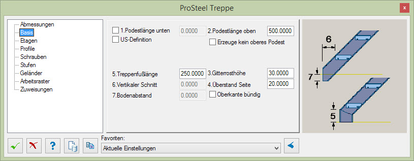

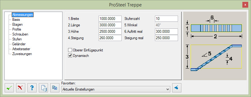

- Die Masse der Treppe richten sich dann nach den Einstellungen unter
Abmessungen und Basis.
![](77ae917147f98690e3378d53636d43e0.iix)
- Bei der Basis darauf achten, dass bei keinem Podest unten der Abstand auf 0 steht.
Gegebenenfalls das Podest aktivieren, Wert auf 0 setzen, Podest ausschalten.

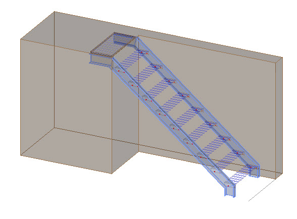

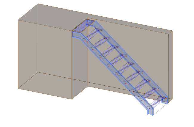

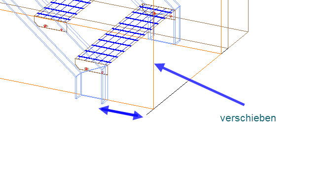

- Wenn der Startpunkt dann immer noch nicht stimmt (hängt von der Konstruktion des Treppenfusses ab),
kann die Treppe ganz einfach verschoben werden. Es reicht das Strukturobjekt zu verschieben.
Alle Bauteile wandern dann mit. Hier unter Umständen auf Ansicht als Drahtmodell umschalten.
