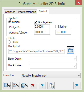

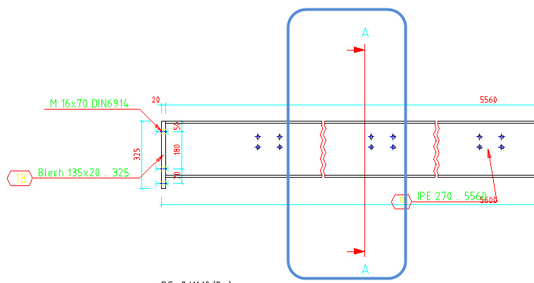

Schnittsymbol für den automatischen Schnitt bei Baugruppen einstellen.
Erforderliche Schritte

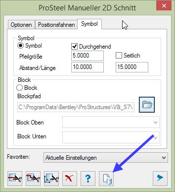

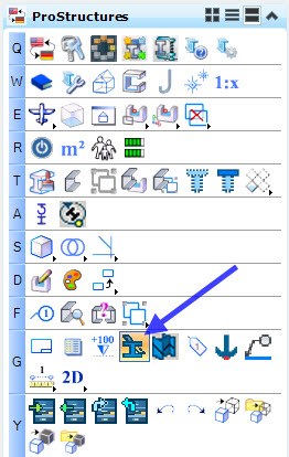

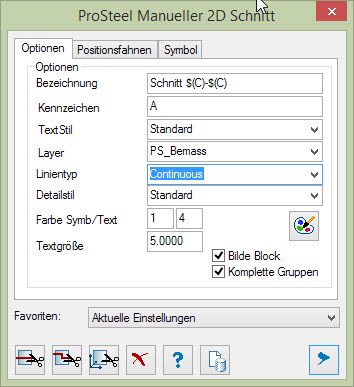

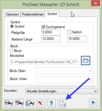

  1. Das Schnittsymbol wird im Dialog für den manuellen Schnitt eingestellt.

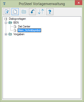

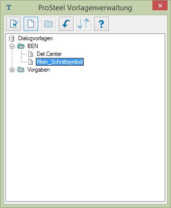

  2. Dann müssen die Einstellungen als Vorlage gespeichert werden

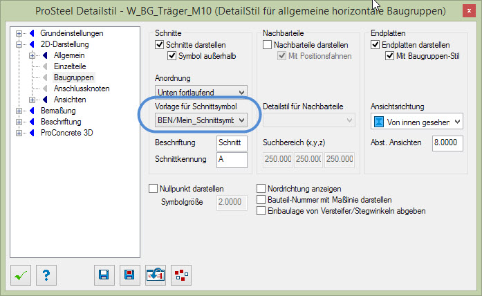

  3. Diese Vorlage kann dann im Detailstil für Baugruppen beim Schnittsymbol geladen werden
