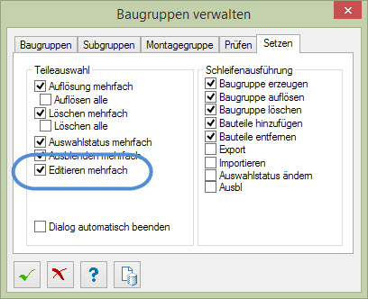

Mehrfachbearbeitung Baugruppendaten über den Baugruppendialog ausführen.
Erforderliche Schritte
  1. Im Baugruppendialog unter Optionen das Mehrfacheditieren einschalten.

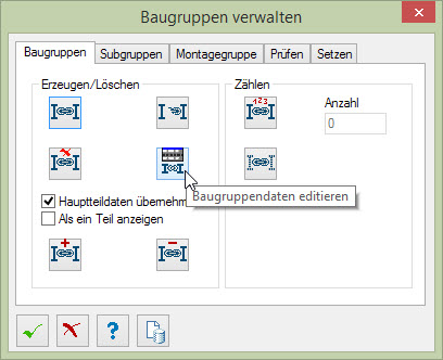

  2. Dann den Befehl Baugruppendaten editieren aufrufen und alle gewünschten Baugruppen
    auswählen.

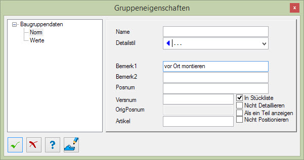

  3. Die Daten werden nun für alle gewählten Baugruppen übernommen.
