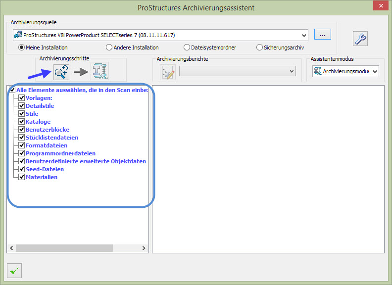

- Archivierungsassistent starten.
![](74dd55fd1b358690dc6db99f034bcb07.iix)
- Auswahl treffen, was alles archiviert werden soll.
Dann die Auswahl vorbereiten.

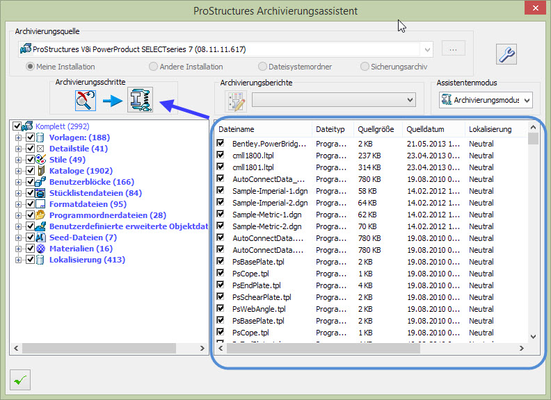

![](59dd513d47f90e9088c56642846d4329.iix)
- In der Liste rechst kann man nochmals die Auswahl anpassen.
Dann das Archiv erstellen.

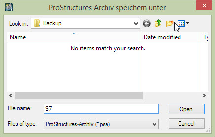

![](61dd913d47f90e9088c56642846d43b8.iix)
- Dateipfad wählen.

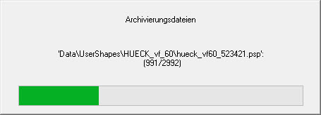

![](e6dd15bd97b98a50afb952800153af50.iix)
- Nun läuft das Erstellen des Archivs.

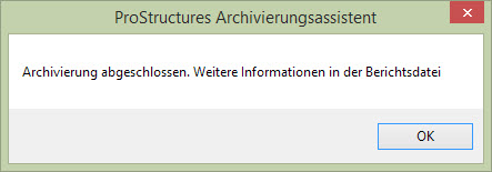

![](8fdd1d7d47b98690e3378d53636d4326.iix)
- Das Archiv ist nun erstellt und kann in ProStructures über den Migrationsassistenen
eingelesen werden.
![](9fdd997d47b98690e3378d53636d4358.iix)
