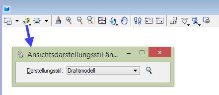

Die Ansichtsdarstellen (verdeckt, schattiert usw.) kann in jedem Fenster separat gesteuert werden.
Erforderliche Schritte

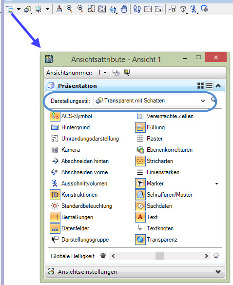

- In der Werkzeugleiste oben im Fenster befindet sich auch die Steuerung der
Ansichtsdarstellung.

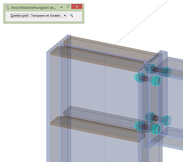

- Die wichtigsten Darstellungsstile sind zum Beispiel Drahtmodell und Transparent.
Nach dem Wechsel des Stils ein mal zur Bestätigung in die Zeichnung klicken (Linksklick).
- Alternativ kann die Umstellung der Ansichtdarstellung auch im Fenster der Ansichtsattribute erfolgen.
