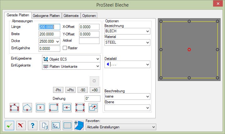

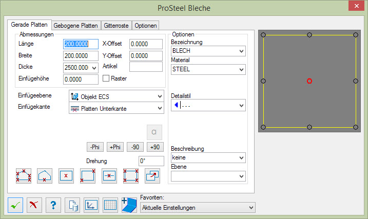

Alle Dialoge zeigen vier Nachkommastellen an. Das soll reduziert werden.

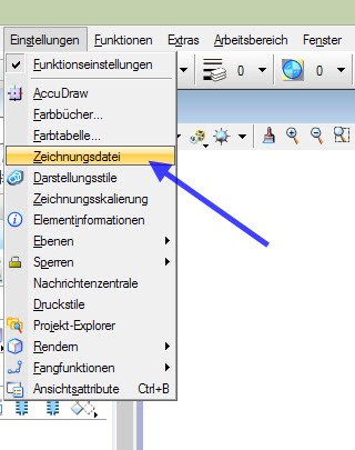

  1. Im Menü Einstellungen/Zeichnungsdatei wählen.

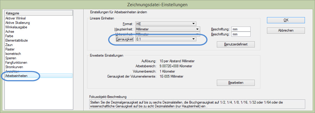

  2. Dann im Dialog unten links Arbeitseinheiten wählen und die Genauigkeit anpassen.
    Diese Einstellung ist auch ausschlaggebend für die Genauigkeit bei der Stücklistenausgabe.
    Hier also gegebenenfalls vor der Erstellung der Stückliste die Einstellung anpassen je
    nach dem wie genau die Ausgabe sein soll.
