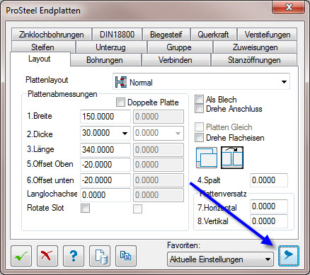

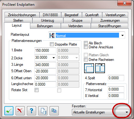

In den Anschlussdialogen werden die Hilfsgrafiken nicht angezeigt.

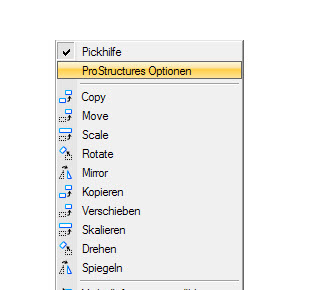

Die ProSteel Festlegungen öffnen. Kontextmenü in der Zeichnung.
(Rechtsklick ohne das ein Objekt markiert ist)
Oder direkt unter Tasks aufrufen.

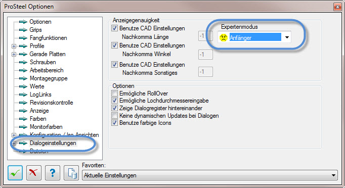

In den ProSteel Festlegungen den Epxertenmodus auf Anfänger stellen.

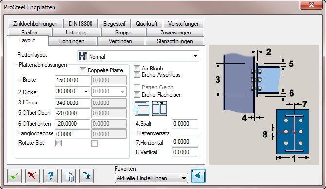

Die Hilfsgrafiken sollten nun wieder zur Verfügung stehen.
