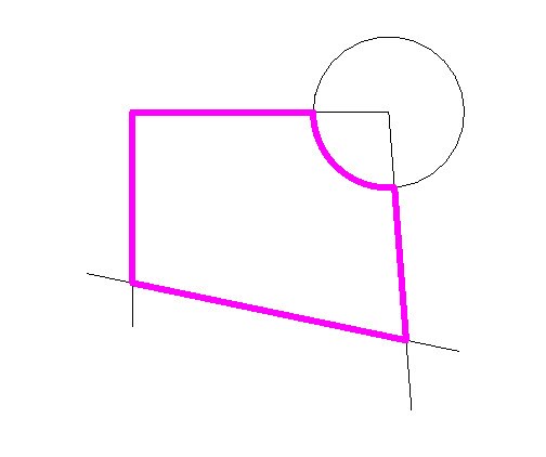

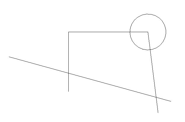

  1. Die Kontur ist noch nicht erstellt. Es sind nur einzelne Objekte, wie Linien und Kreis vorhanden.
    Die Linien können auch überstehen.

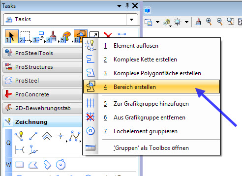

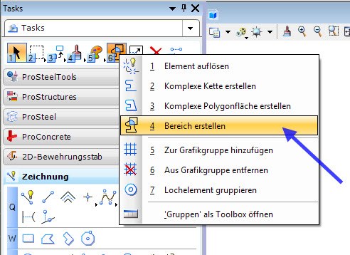

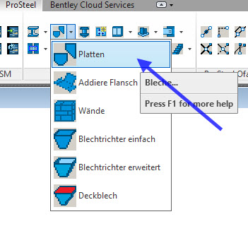

  2. Funktion Bereich erstellen aufrufen
  3. Oben Fluten auswählen und unten interne Polygonflächen ignorieren
    In ProSteel für Autocad gibt es eine ähnliche Funktion über Menü Zeichnen/Umgrenzung
    oder direkte Befehlseingabe UMGRENZUNG.

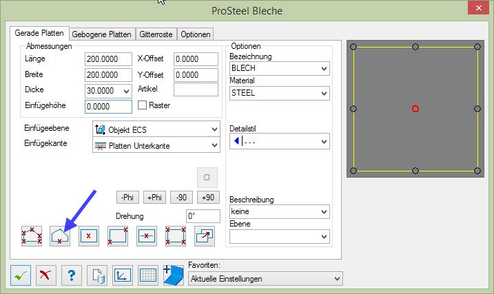

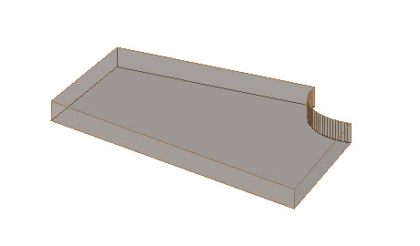

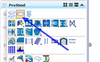

  4. Nun kann das Blech eingefügt werden.
