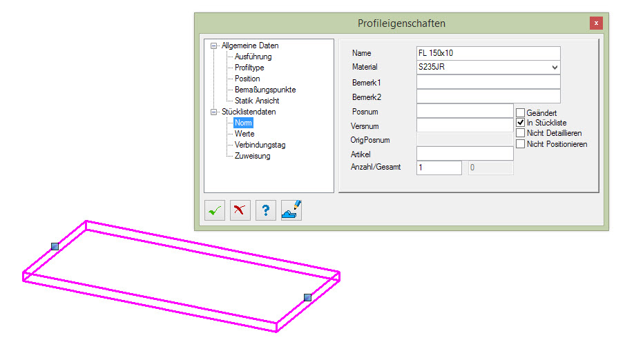

  1. Ob es sich um ein Flachstahl oder Blech handelt ist zu erkennen:
    -Profile haben nur zwei Streckpunkte auf der Einfügeachse
    -Wenn richtig voreingestellt, kann Level und Farbe Auskunft geben
    -Auf jeden Fall in den ProSteel Eigenschaften - Titel Profileigenschaften

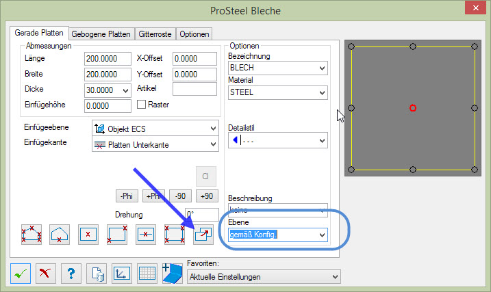

  2. Im Blechdialog auf die Levelkonfiguration achten.
    Dann die Umwandlung starten.

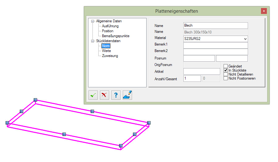

  3. Nun ist die Umwandlung abgeschloseen und das Objekt ein Blech.
