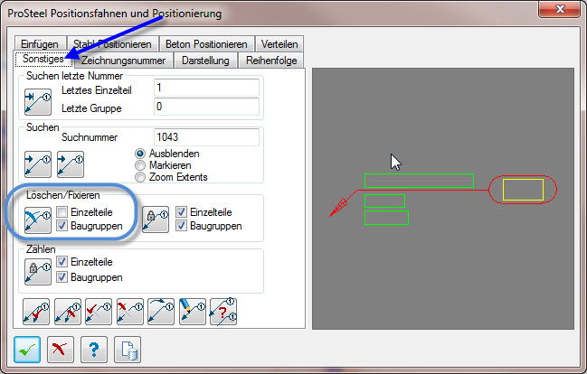

Die Baugruppen in einer Zeichnung sollen positioniert werden. Einzelteile haben schon Positionsnummern.
Die Hauptteilnummer soll aber übernommen werden.
Erforderliche Schritte
  1. Falls schon Baugruppennummern vorhanden sind, diese löschen.

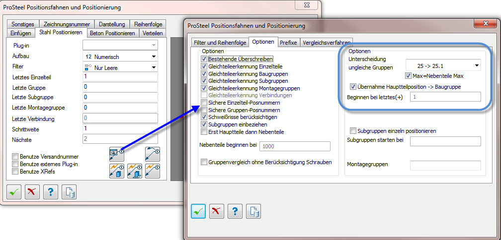

Option 1 - Übernahme Hauptteilnummer in Baugruppennummer
  1. Einstellungen für die Übernahme der Hauptteilnummer prüfen.

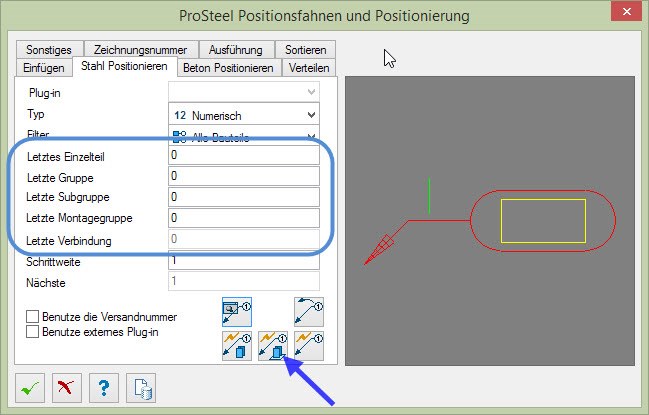

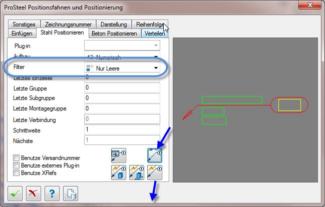

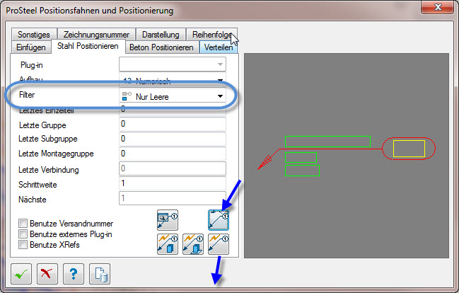

  2. Filtereinstellung - nur Leere. Und Startwerte auf Null setzen
    Die Übernahme der Hauptteilnummer funktioniert nur bei der Positionierung aller Bauteile.
    Da die Filtereinstellung aber auf nur Leere steht, werden die Einzelteilnummern nur gescannt, nicht aber überschrieben.

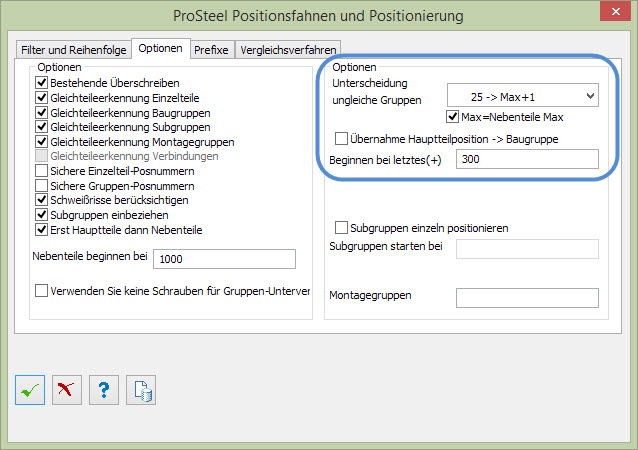

Option 2 - Baugruppennummern mit eigenem Nummernkreis
    25 -> Max +1 und Max = Nebenteile Max müssen aktiviert sein, um einen eigenen Nummernkreis
    für Baugruppen verwenden zu können.
    Beginnen bei letztes ist die Startnummer der Baugruppen in diesem Fall also:
    Erste verwendete Baugruppennummer ist 300.
  2. Die Startwerte können dann auf 0 gesetzt werden. Die Baugruppenstartnummer wird aus
    den Positionierungseinstellungen übernommen.

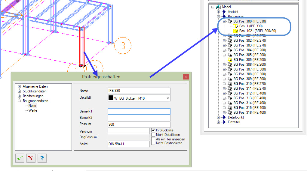

  3. Nach Durchführung der Positionierung.
    Baugruppen wurden ab 301 in eigenem Nummernkreis positioniert.
