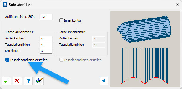

Wie man im Modell eine Abwicklung eines Profil's oder eines Abkantbleches erstellt.
Erforderliche Schritte

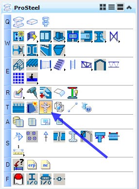

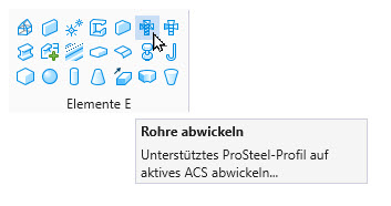

  1. Das Werkzeug Abwicklung ist in der Werkzeuggruppe "Elemente E" zu finden.

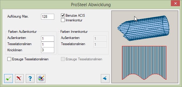

  2. Die Voreinstellungen sollten eigentlich schon passen.Bei Rohren die Tesselationslinien nicht aktivieren.

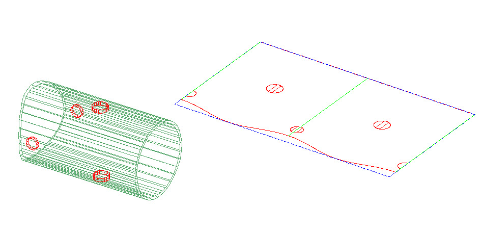

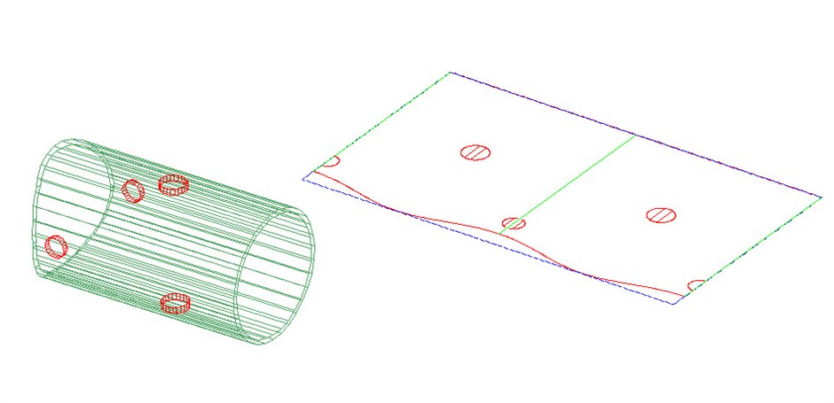

  3. Dann mit ok bestätigen und das abzuwickelnde Objekt anklicken.
    Die Abwicklung hängt nun am Mauszeiger und kann abgelegt werden.

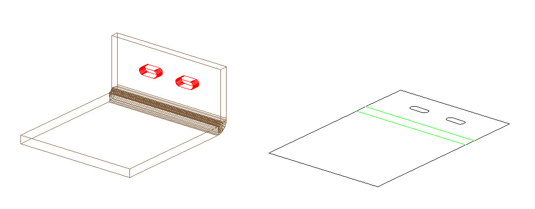

  4. Bei Abkantblechen empfiehlt es sich die Tesselationslinien zu aktivieren.
