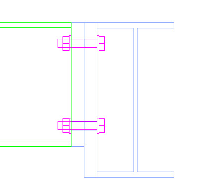

Flanschanschluss anliegend

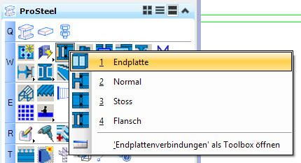

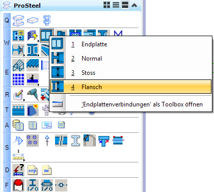

- Endplattenverbindung direkt als Flanschanschluss starten.

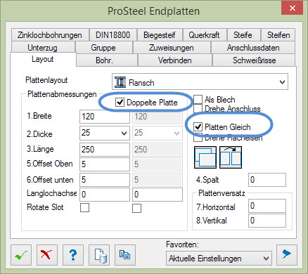

- Falls die doppelte Platte noch nicht in Verwendung war geht es am schnellsten
-doppelte Platte aktivieren
-Platten gleich aktivieren

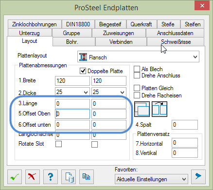

![](808bd53d97798a50afb952800153af92.iix)
- Nun -Platten gleich wieder ausschalten. Beide Platten können nun separat eingestellt werden.
Dabei darauf achten, dass bei Länge 0 steht. Nur so werden die Endplatten
der Länge nach an das Anschlussprofil angepasst.

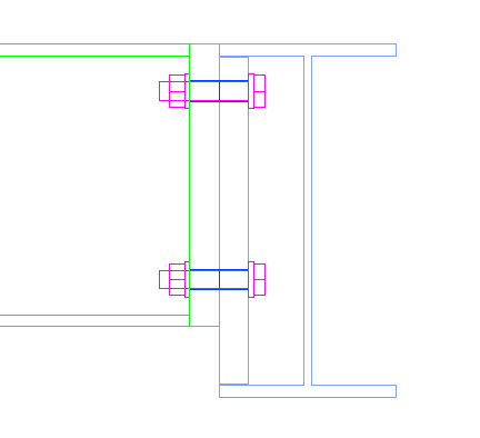

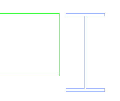

Flanschanschluss innenliegend
- Dieser Anschluss kann leider nicht automatisch erstellt werden.
Zur Vorbereitung das Anschlussprofil so strecken, dass ein Spalt genau
einer Plattenstärke entsteht.
![](c98b1db947b90e9088c56642846d43b7.iix)

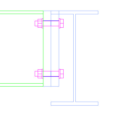

- Nun die Endplatte als normale, freie Endplatte erzeugen.
Dazu die Endplatte starten, das Anschlussprofil anklicken und dann
bestätigen. Es besteht also keine Verbindung zum zweiten Profil.

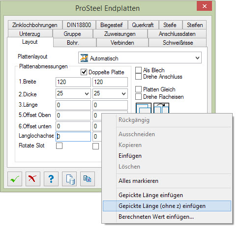

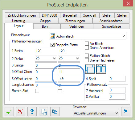

- Nun die Offset Abstände so eingeben, dass die zweite Endplatte zwischen den
Flanschen liegt. Das geht am schnellsten über das Kontextmenü:
-Gepickte Länge (ohne z) einfügen.
