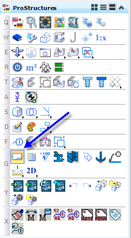

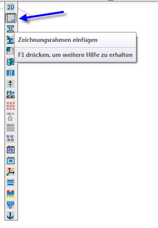

- Funktion ProSteel Zeichnungsvorlagen aufrufen
MicroStation

Autocad

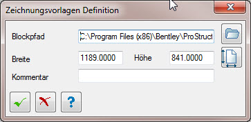

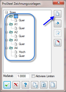

- Ordner für Rahmengröße wählen und einen neuen Eintrag anlegen
![](2f4bd5f147b98690e3378d53636d431c.iix)
- Standardpfade für Zeichnungsrahmen sind:
MicroStation
C:\ProgramData\Bentley\ProStructures\V8i_S7\PowerProduct 08.11.11.536\WorkSpace\ProStructures\Localised\Deutsch\Format
Autocad
C:\Program Files\Bentley\ProStructures\V8i_S6\AutoCAD 2014\Localised\Deutsch\Format
Diese Zeichnungen können auch nach belieben angepasst werden, so dass Sie ein
eigenes Schriftfeld mit Logo und so weiter haben.
Sie können eigene Rahmen in diesen Ordner kopieren oder einen anderen Pfad verwenden
![](374b15711b358690dc6db99f034bcbca.iix)

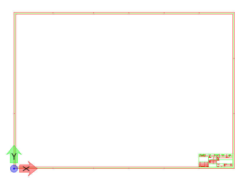

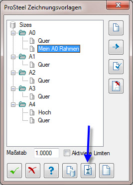

- Nun kann der neu angelegte Zeichnungsrahmen eingefügt werden.
Einfügepunkt ist immer der Nullpunkt der Zeichnung.
