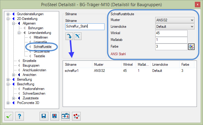

Wie man für den automatischen Schnitt die Schraffur einstellt.
Erforderliche Schritte
  1. Im Detail unter 2D-Darstellung/Allgemein/Liniendarstellung/Schraffurstile einen neuen Stil erzeugen.
    Mit dem Pfeilbutton übernehmen - der neue Stil muss dann unten in der Liste aufgeführt sein.

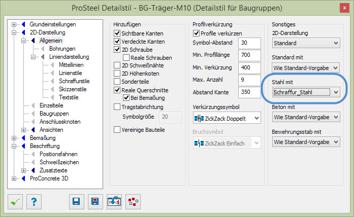

  2. Unter 2D-Darstellung/Allgemein bei Stahl mit diesen Schraffurstil einstellen.
