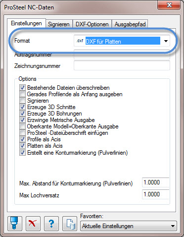

  1. Im NC Export auf DXF Ausgabe umstellen

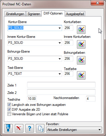

  2. DXF Ausgabeoptionen einstellen

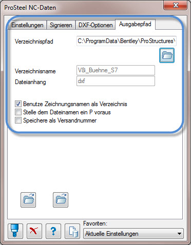

  3. Ausgabepfad bestimmen

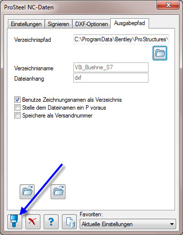

  4. NC Export starten und Bauteile auswählen
