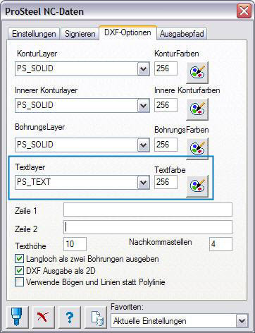

  1. Bei den DXF Optionen muss ein Textlayer angegeben sein.

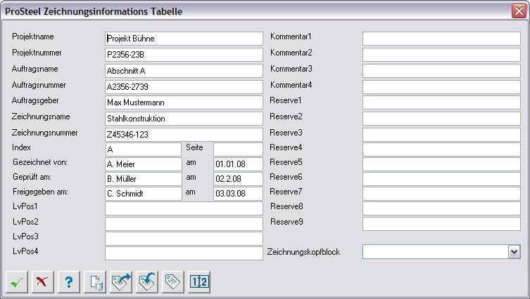

    Der erste Block bezieht sich auf die Daten der Zeichnungs Informations Tabelle.
    %DAY% Zeitpunkt der Dateierstellung
    %MONTH% Zeitpunkt der Dateierstellung
    %YEAR% Zeitpunkt der Dateierstellung
    %HOUR% Zeitpunkt der Dateierstellung
    %MINUTE% Zeitpunkt der Dateierstellung
    %DWG_PROJECT_NAME% Projektname
    %DWG_ORDER_NAME% Auftragsname
    %DWG_PROJECT_NUMBER% Projektnummer
    %DWG_ORDER_NUMBER% Auftragsnummer
    %DWG_DRAWING_NAME% Zeichnungsname
    %DWG_DRAWING_NUMBER% Zeichnungsnummer
    %DWG_DRAWING_INDEX% Zeichnungsindex
    %DWG_CREATED_NAME% Gezeichnet von
    %DWG_CREATED_DATE% Gezeichnet am
    %DWG_CHECKED_NAME% Geprüft von
    %DWG_CHECKED_DATE% Geprüft am
    %DWG_CLEARED_NAME% Freigegeben von
    %DWG_ CLEARED _DATE% Freigegeben am
    %DWG_LVPOS1% LV Pos1
    %DWG_LVPOS2% LV Pos2
    %DWG_LVPOS3% LV Pos3
    %DWG_LVPOS4% LV Pos4
    %DWG_COMMENT1% Kommentar1
    %DWG_COMMENT2% Kommentar2
    %DWG_COMMENT3% Kommentar3
    %DWG_COMMENT4% Kommentar4
    %DWG_CUSTOMER% Auftraggeber
    %DWG_DRAWING_PAGE% Zeichnungsseite

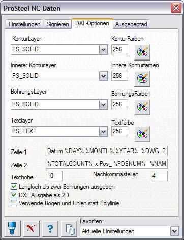

  5. Alle Variablen müssen in % Zeichen stehen.
    Ansonsten ist jeder beliebige Text möglich. Hier ein Beispiel.

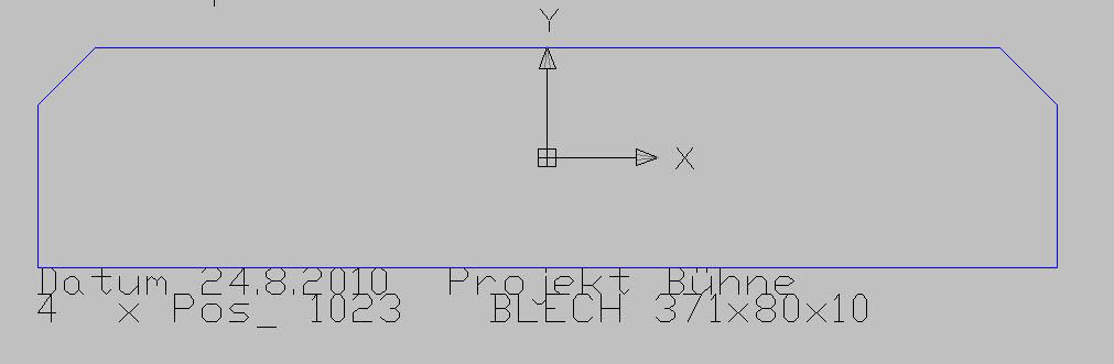

    Um das Datum und den Projektnamen in der erste Zeile angezeigt zu bekommen,
    könnte folgender Syntax verwendet werden:
    Datum %DAY%.%MONTH%.%YEAR% %DWG_PROJECT_NAME%
    Für die Gesamtanzahl, die Postionsnummer und den Bauteilnamen würde der Eintrag so aussehen:
    %TOTALCOUNT% x Pos_ %POSNUM% %NAME%
    Die zwei Zeilen mit den Kommentaren werden dann immer unterhalb der Platte ausgegeben.
