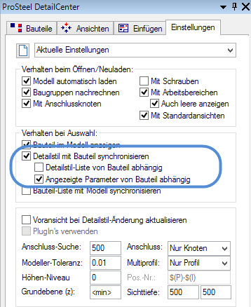

Beim manuellen Zuweisen von Detailstilen springt die Detailstilliste immer auf Anfang.
Dadurch ist es schwierig Detailstile zuzuweisen.
Erforderliche Schritte
Im Detailcenter unter Einstellungen entweder:
-die Unteroption -Detailstil-Liste von Bauteil abhängig- ausschalten oder
-die Option Detail mit Bauteile synchronisieren- ausschalten.
Nun sollte die Liste auf der jeweiligen Stelle stehen bleiben.
