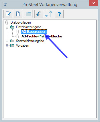

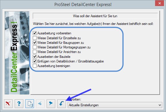

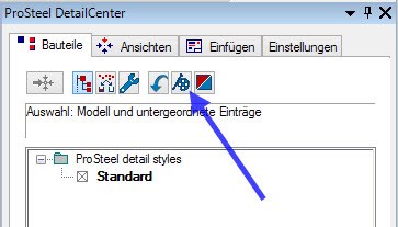

  1. Im Detailcenter die Funktion Detailcenter Express starten.

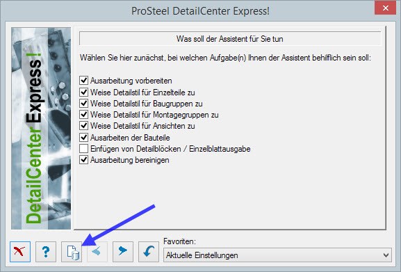

  2. Hier die Vorlagenfunktion öffnen.
  3. Aus dem Ordner Einzelblattausgabe die Vorlage A3-Baugruppen laden.
  4. Alle Einstellungen wurden nun in den Assistenten geladen.

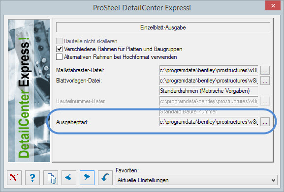

    Aber Sie können zumindest den Ausgabepfad anpassen,
    um die 2D Zeichnungen dann leichter zu finden.
    Mit der Pfeil nach Rechts Taste bis zu folgender Seite vorwärts klicken:
    Und hier im unteren Bereich über den Button rechts einen Ausgabepfad einstellen.

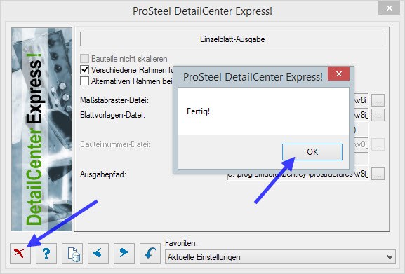

  5. Danach können Sie über den gekrümmten Pfeil unten die Zeichnungserstellung starten.
    (Das geht direkt von der aktuellen Seite, Sie müssen nicht auf die erste Seite zurückgehen)
  6. Nun läuft die Zeichnungserstellung. Wegen der korrekten Ermittlung des passenden
    Massstabes kann das ein paar Minuten dauern.
    Dann erscheint eine Meldung, dass die Zeichungserstellung abgeschlossen ist.
    Meldung und Detailcenter Express können nun geschlossen werden.
