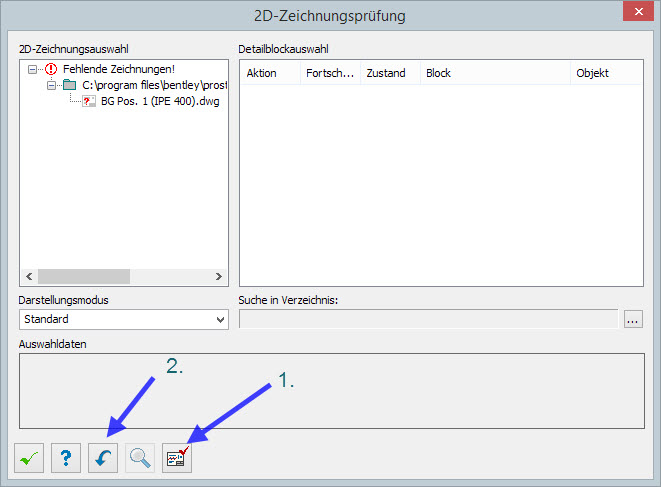

Das Updaten von Zeichnungen funktioniert nicht.
Erforderliche Schritte

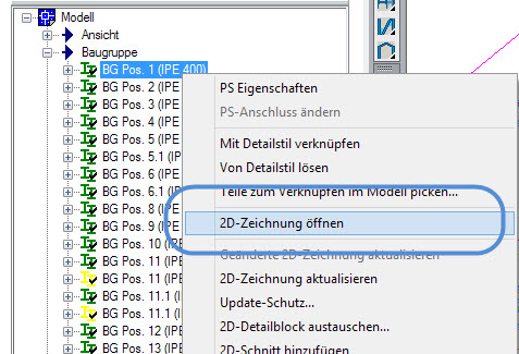

- Funktioniert das direkte Öffnen einer 2D Zeichnung aus dem Detailcenter?
 Wenn nicht, dann ist die Verknüpfung zur 2D Zeichnung verlorgen gegangen.
 Das passiert auf jeden Fall, wenn die 2D Zeichung verschoben oder umbenannt wurde.
 Die 2D Zeichnung muss in dem Fall neu verknüpft werden.

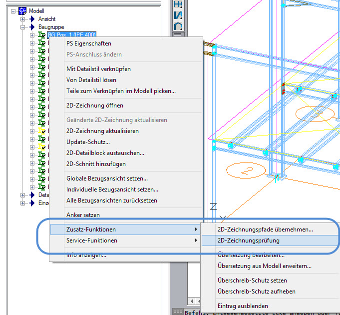

- Die 2D Zeichnungsprüfung starten.

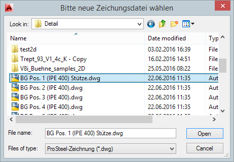

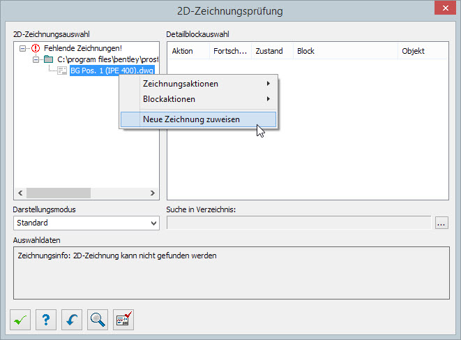

- Hier die betreffende Zeichnung markieren und über die rechte Maustaste neue Zeichnung zuweisen aufrufen.
- Dann mit der richtigen Zeichnung verknüpfen.
- Nun die Verknüpfung aktualisieren (1.) - das kann auch für mehrere gleichzeitig geschehen.
 Dann die Ansicht akutalisieren (2.).
- Nun sollte kein Fehler mehr gefunden werden und das Aktualisieren der 2D Zeichnung
 sollte dann wieder funktionieren.
