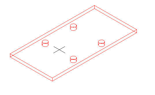

Wenn mehrere Bohrungen oder Bohrfelder mit einerm bestimmten Versatz von der Kante
eingefügt werden sollen, ist es das Beste mit einem Versatz im Bohrendialog zu arbeiten.

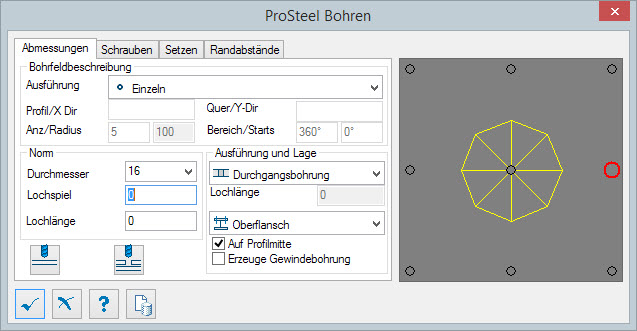

Einzelbohrung

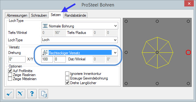

  1. Im Bohrendialog die Einzelbohrung einstellen.
  2. Dann unter Setzen den Versatz einstellen.

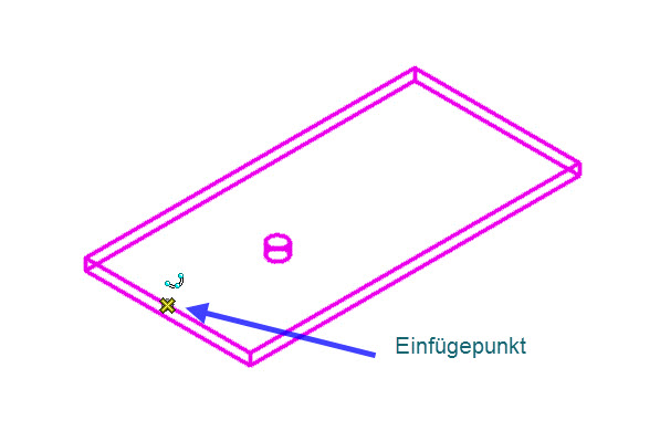

  3. Nun kann beim Einfügen der Bohrung die Plattenkante verwendet werden.

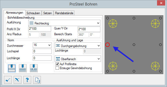

Bohrfeld
  1. Bei rechteckigen Bohrfeldern darauf achten, welches der Einfügepunkt des Bohrfeldes ist.
