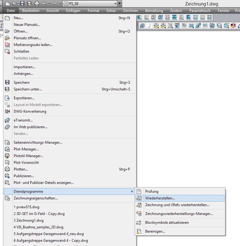

Autocad Wiederherstellen
Die Problemzeichnung über Wiederherstellen öffnen.
Dabei läuft eine Fehlerkorrektur die unter Umständen die vorhandenen Probleme behebt.

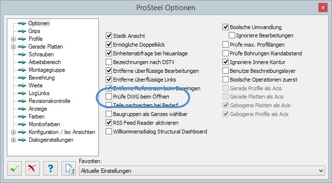

ProSteel Zeichnung prüfen ausschalten
Beim Öffnen von Zeichnungen läuft eine ProSteel Zeichnungsprüfung.
Bei dieser Prüfung kann es in seltenen Fällen zu Problemen kommen.
Deshalb diese Option temporär ausschalten und die Problemzeichnung neu öffnen.

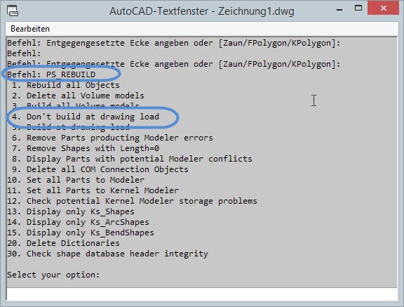

ProSteel build ausschalten
In der laufenden Autocad Sitzung kann die Berechnung der ProSteel Objekte
bei Zeichnungsöffnung temporär ausgeschaltet werden.
Den Befehl PS_REBUILD ausführen, dann 4 und Enter.
Dann ohne ProSteel neu zu starten die Datei öffnen.

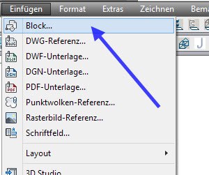

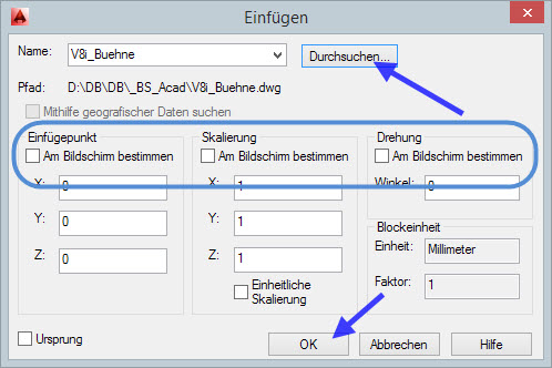

Datei als Block einfügen
Wenn das Problem eher schon bei Autocad als erst bei ProSteel auftritt,
kann man versuchen die Datei als Block in einer neuen Zeichnung zu laden.
Dann den Block auflösen und diese Datei weiterverwenden.

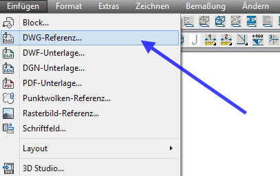

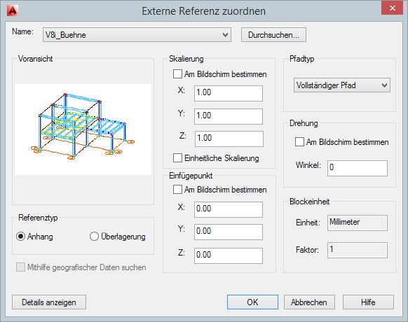

Datei als Referenz einfügen
Manchmal funktioniert auch das Einfügen als Block nicht.

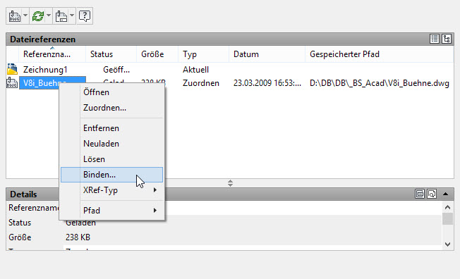

Dann kann man noch versuchen die Datei als externe Referenz in eine neue Zeichnung einzufügen.

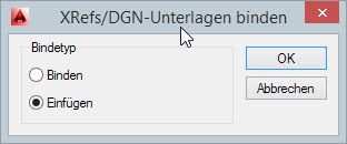

Dann über den Befehl _XREF die Referenz binden.
Auch hier liegt nun wieder ein Block vor, der dann noch aufgeöst werden muss.
