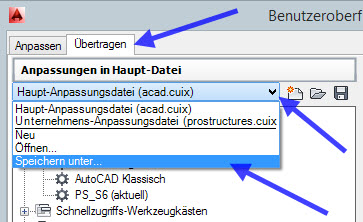

Dazu auf die Registerkarte Übertragen wechseln und im Flyout links
Speichern unter wählen.
![](3b19557147798690e3378d53636d4317.iix)

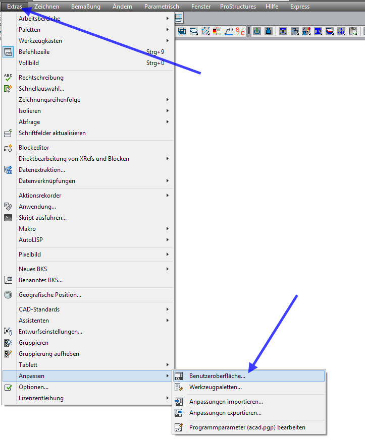

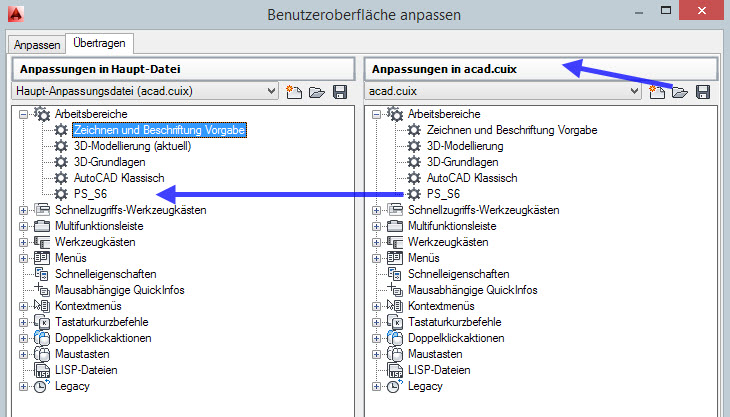

- In der neuen Version wieder die Anpassung der Benutzeroberfläche öffnen.
Auf der zweiten Registerkarte -Übertragen- rechts die alte Anpassungsdatei öffnen.
Dann per Drag and Drop den gespeicherten Arbeitsbereich in die aktuelle
Anpassungsdatei schieben.
Nun steht der Arbeitsbereich in der neuen Version zur Verfügung.
