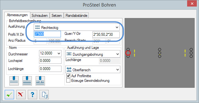

Rechteckige Bohrfelder können über Komma- und Abstandseingabe in einem Feld
kominiert werden.

- Beim Bohrfeld die Abstandseingabe für Y-Richtung folgendermaßen verwenden:
Anzahl*Abstand, Abstand zum nächsten Feld, Anzahl*Abstand
2*30,50,2*30

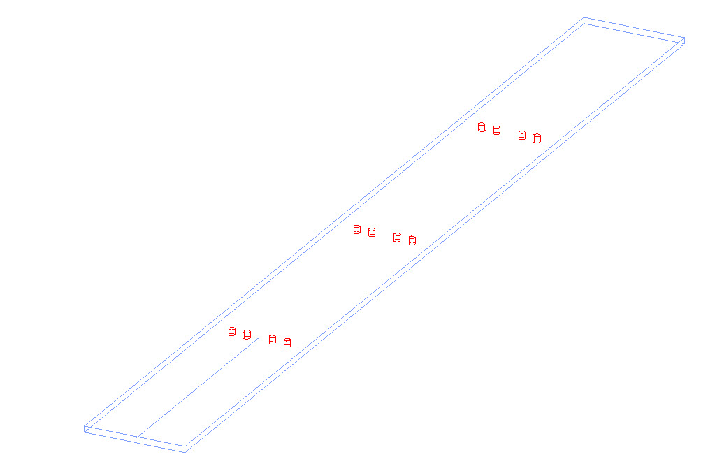

![](d2f8d1fd97398a50afb952800153af29.iix)
Diese Verfahrensweise kann für X-und Y-Richtung endlos kombiniert werden.
Vorteil bei Bohrungen in Profilen ist auch, dass die Abstände dann nachträglich angepasst werden.
Bohrungen in Profilen lassen sich sonst nicht in Querrichtung verschieben.
