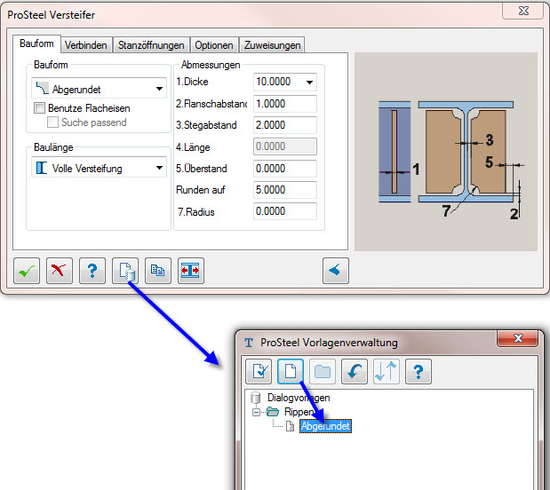

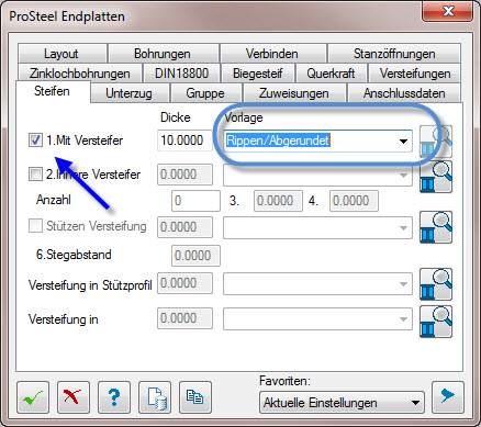

Die Rippen in der Endplattenverbindung müssen über Vorlagen eingestellt werden.
Erforderliche Schritte
- Im Endplattendialog unter Steifen, die Rippen ausschalten und dann über den Button rechts in den
Rippendialog wechseln.
 - Hier die Rippen wie gewünscht einstellen und die Einstellungen als Vorlage speichern.
 - Dann den Rippendialog mit Ok schließen.
Nun im Endplattendialog die Rippen wieder einschalten.
Jetzt steht die gespeicherte Vorlage im Flyout zur Verfügung.

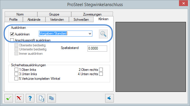

 - Ausklinkungen in Anschlüssen wie dem Stegwinkel sind ebenso über voreingestellte Vorlagen zu laden.
