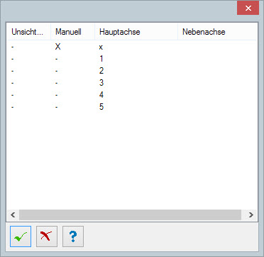

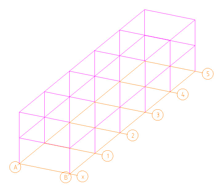

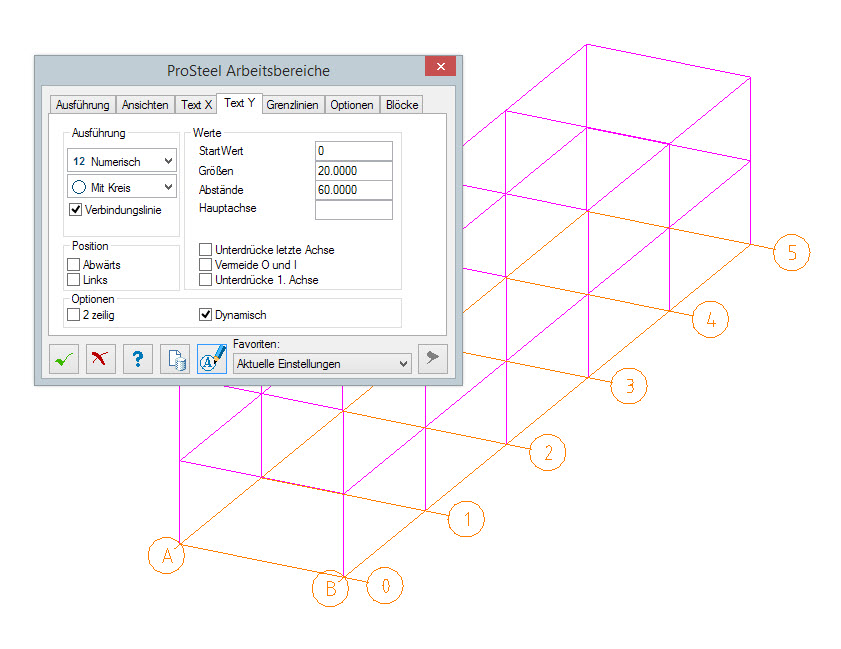

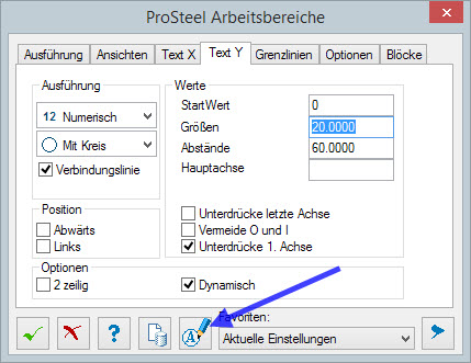

  1. Im ersten Schritt wird der Startwert auf 0 gesetzt, so dass erst die zweite Achse bei 1 anfängt.
  2. Nun kann die erste Achse manuell angepasst werden.
    Im Dialog in der Zeile der gewünschten Achse Manuell aktivieren.
    Dann die Achse überschreiben. Danach zur Bestätigung eine andere Zeile markieren.
