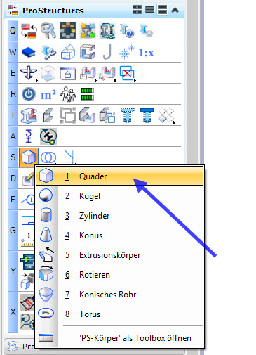

Aber es ist möglich stattdessen das ProSteel Grundprimitiv Quader zu verwenden.
  1. Quader erstellen.

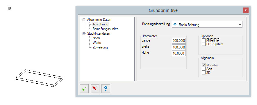

    Dann Basisrechteck und danach Höhe wählen.
  2. Der Quader hat dann ProSteelEigenschaften und kann so zum Beispiel
    in der Größe leicht angepasst werden.
    Auch alle Bearbeitungen sind möglich.

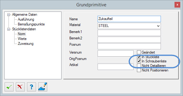

  3. In den ProSteelEigenschaften kann nun eingestellt werden, dass das Bauteil
    in die Schraubenliste kommt.
