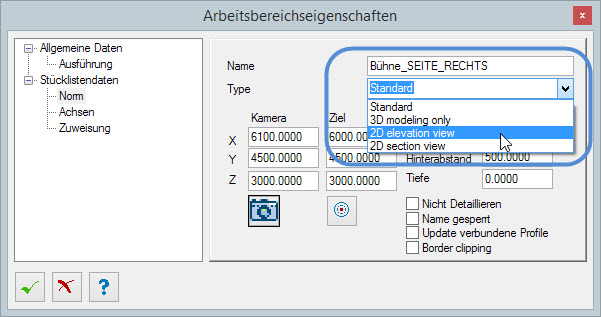

Ansichtsrahmen können auf eine bestimmte Verwendung voreingestellt werden.
Erforderliche Schritte
- Voreinstellung Ansichtsrahmen

Standard - kann für alles verwendet werden
3D modeling only - nur im Modell, nicht bei der Ausarbeitung verwendet
2D elevation view - Ansicht für's Detailcenter
2D section view - Schnitt als Ansicht für's Detailcenter
- Diese Voreinstellung ist im Detailcenter am Symbol zu erkennen.

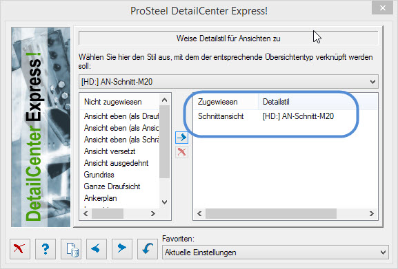

- Die Voreinstellung hat ausserdem den Vorteil, dass im Detailcenter Express für Ansichten
automatisch die richtige Zuweisung des Detailstils erfolgt.
