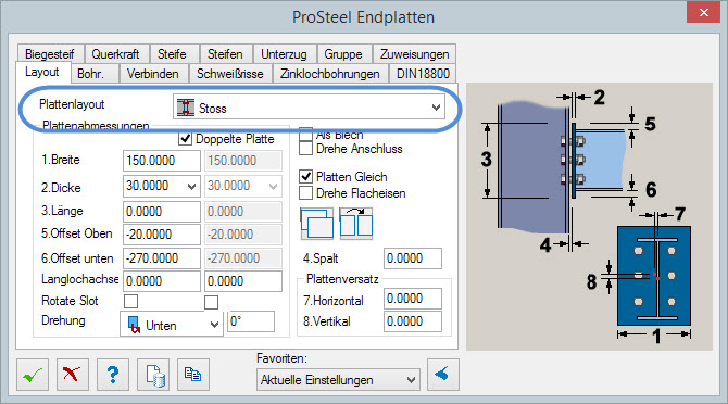

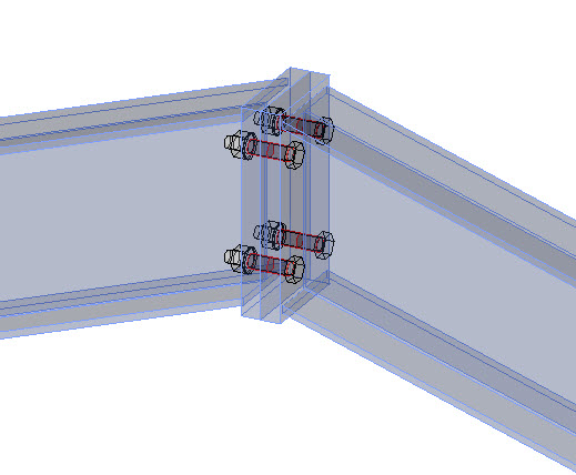

Endplatte direkte als Ausführung auf Stoss einfügen oder nachträglich anpassen.
Erforderliche Schritte

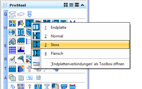

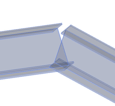

- Beim Einfügen der Endplatte auf Stoss kann es dazu kommen, dass die erste Darstellung
nicht das gewünschte Ergebnis bringt.
Es kann sein, dass die Schnittebene nicht stimmt oder falsche Bohrungen gesetzt werden.
Deshalb am Besten die Endplatte über die Unterbefehle direkt als Stossverbindung erstellen.
- Oder nachträglich im Dialog umstellen.
