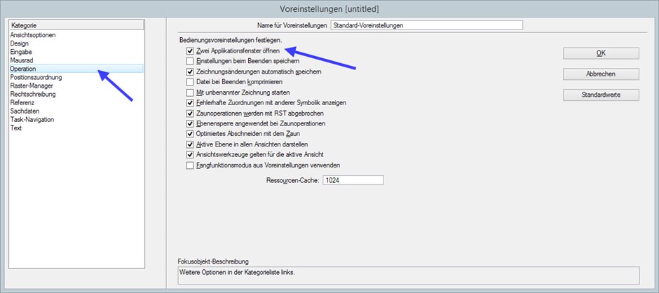

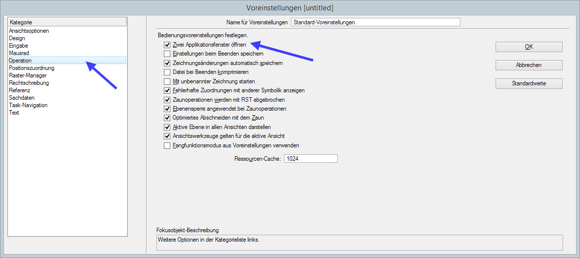

  1. Im Menü Arbeitsbereich/Voreinstellungen öffnen.
  2. Hier unter Operation die Einstellung Zwei Applikationsfenster öffnen einschalten und PowerProStructures neu starten.

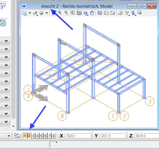

  3. Nun sollte auf dem zweiten Bildschirm ein extra aber noch leeres Fenster zu sehen sein.
    Dann weitere Ansichten einschalten.

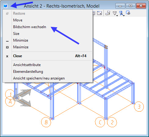

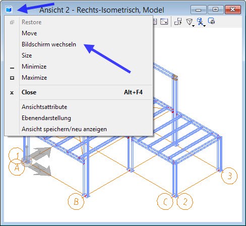

  4. Um eine Ansicht auf den anderen Monitor zu verschieben oben links das Symbol links klicken
    und dann Bildschirm wechseln wählen.

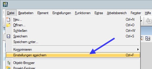

  5. Dann noch die aktuellen Einstellungen speichern.
