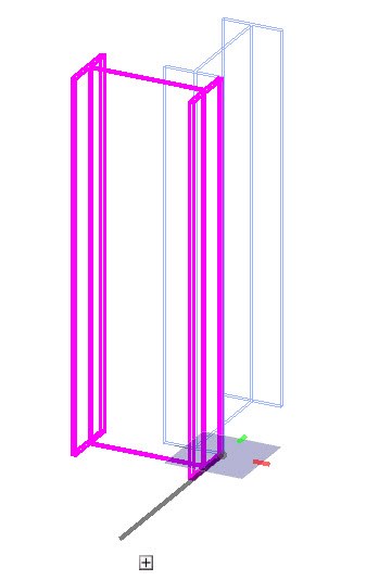

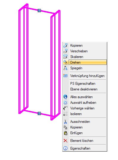

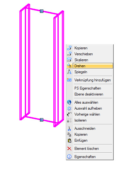

- Objekt markieren, rechte Maustaste ca. 1 Sekunde drücken, Drehen aufrufen.

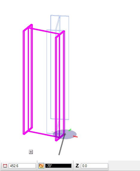

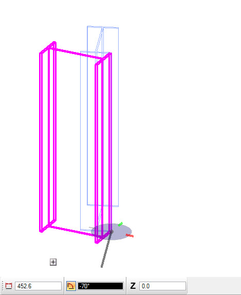

- Um über einen Basispunkt drehen zu können am Besten auf 2 Punkte umstellen.
- Dann den Basispunkt anklicken.
Nun kann über Accudraw die Drehrichtung und der Winkel bestimmt werden.
- Über die Leertaste lässt sich Accudraw auch in den Winkelmodus schalten.
