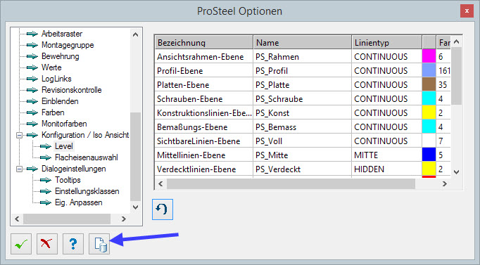

Manchmal sind die Layernamen verstellt und es werden zum Beispiel englische
Bezeichnungen angezeigt.

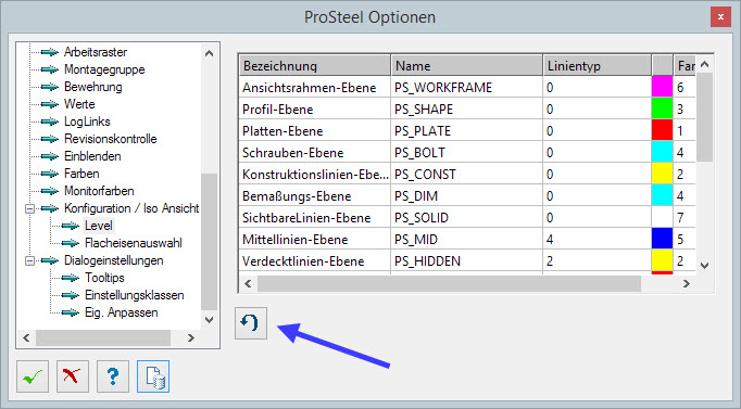

In den ProSteel Festlegungen die Layerwerte auf Standardwerte setzen.

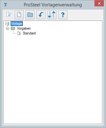

Mit eigenen Vorlagen arbeiten. Falls die Layernamen nicht stimmen die Vorlage neu laden.
