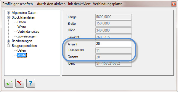

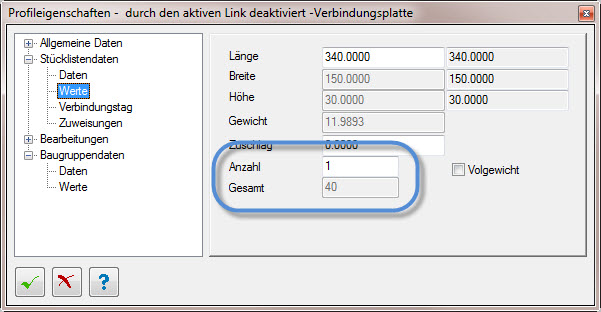

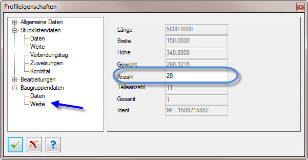

Wenn eine Baugruppe mehrmals gefertigt werden soll kann man anstatt entsprechender Kopien der Baugruppe die Gesamtanzahl verwenden.
Erforderliche Schritte
- In den ProSteel Eigenschaften unter Baugruppe/Werte die Gesamtanzahl anpassen.
![](5c879df597398a50afb952800153afeb.iix)
- Dann ganz normal positionieren.
- Nach der Positionierung sind die Anzahlen für Baugruppen und Nebenteile korrekt angepasst.
