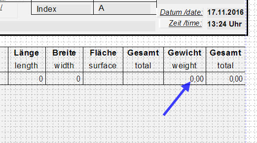

- Am Besten die gewünschte Stückliste kopieren und Zuschlag im Namen ergänzen.
Dann die Vorlage zum Editieren öffnen.
Hier die erste Zelle für das Einzelgewicht anklicken.

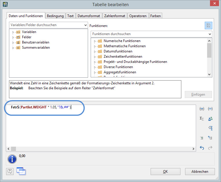

- Dann in der Formel hinter Weight (in alten Listen Gewicht) *1.05 für 5% Aufschlag ergänzen.
Formel: Fstr$(Partlist.WEIGHT * 1.05,"?&.##")
![](125755f597398a50afb952800153af0e.iix)
- Das Gleiche für die Summe Gewicht ausführen.

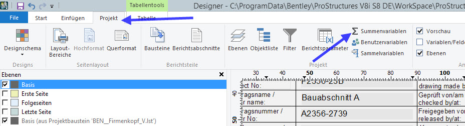

- Nun muss noch die Summenvariable angepasst werden.

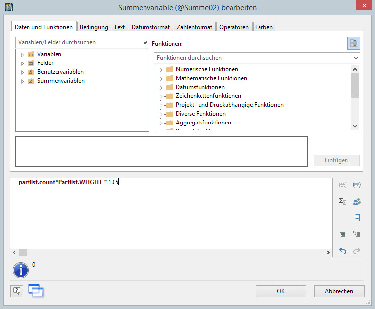

![](e657ddbd47390e9088c56642846d43c9.iix)
- Die Summenformel mit Weight doppelklicken und auch hier *1.05 ergänzen.
