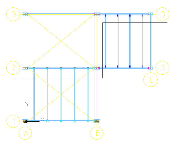

Wie man einen versetzten Schnitt erstellt.
Erforderliche Schritte

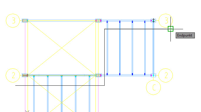

- Der versetzte Schnitt funktioniert nur in der Draufsicht des Modells.
Hier am Besten einen Linienzug vorbereiten.
![](983715bd47390e9088c56642846d4344.iix)

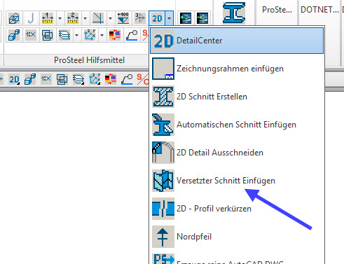

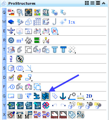

- Versetzten Schnitt starten.

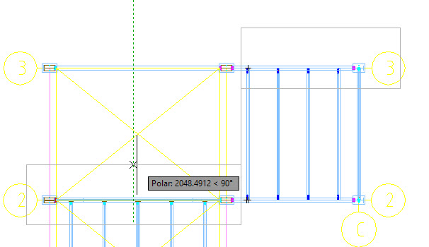

- Die einzelnen Punkte nacheinander anklicken.
![](95379db51bb18690dc6db99f034bcbb8.iix)
- Dann bestätigen und als letztes die Sichttiefe bestimmen.

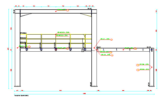

- Nun noch einen Namen vergeben und die Darstellung einstellen.
Hier 3D Darstellung mit Tiefe:
![](ce37d5bd47390e9088c56642846d43a3.iix)
![](ea3719b597398a50afb952800153af26.iix)

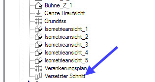

- Der versetzte Schnitt wird dann mit eigenem Symbol im Detailcenter angezeigt.
Verwendung Detailstil am Besten ein für Schnitte voreingestellter Stil so das
auch Schraffuren dargestellt werden.
