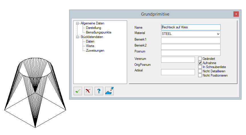

Wie man einen Grundkörper Rechteck auf Kreis erstellt.

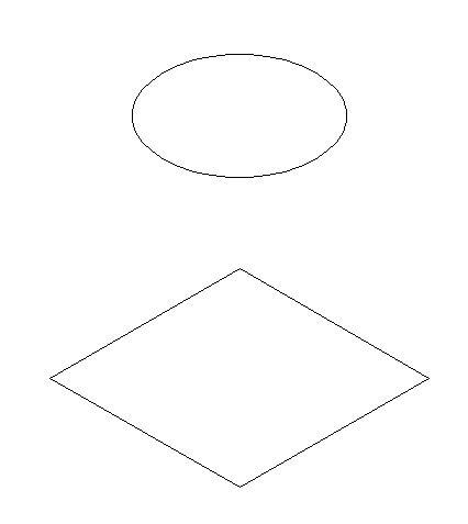

- Konstruktion vorbereiten, Rechteck und Kreis zeichnen.
Im aktuellen Koordinatensystem muss das Rechteck unten und der Kreis oben sein.
![](62179d7d47390e9088c56642846d430b.iix)

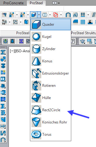

- Funktion starten, die die Punkte einer Diagonalen des Rechtecks anklicken und danach den Kreis.
![](7a1799b51bb18690dc6db99f034bcb17.iix)
![](2317d9b51bb18690dc6db99f034bcb65.iix)
