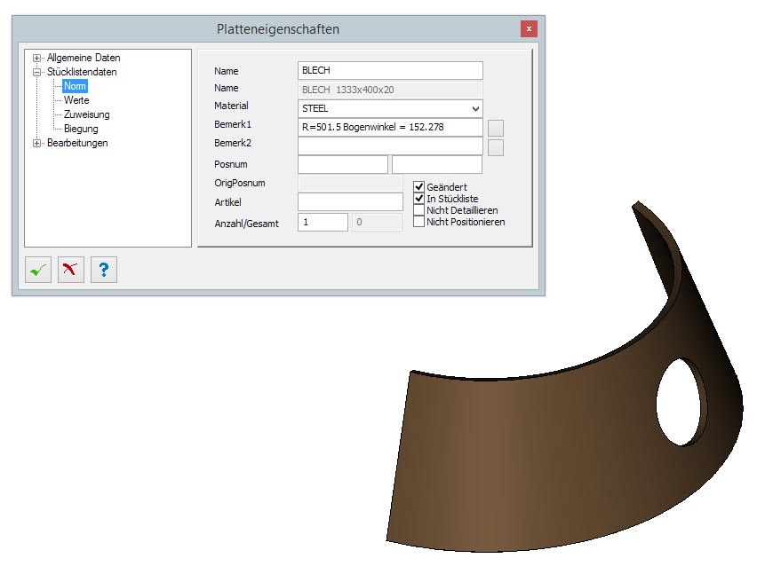

  1. ProSteel Bogenplatte mit Kreis als Polyschnitt.

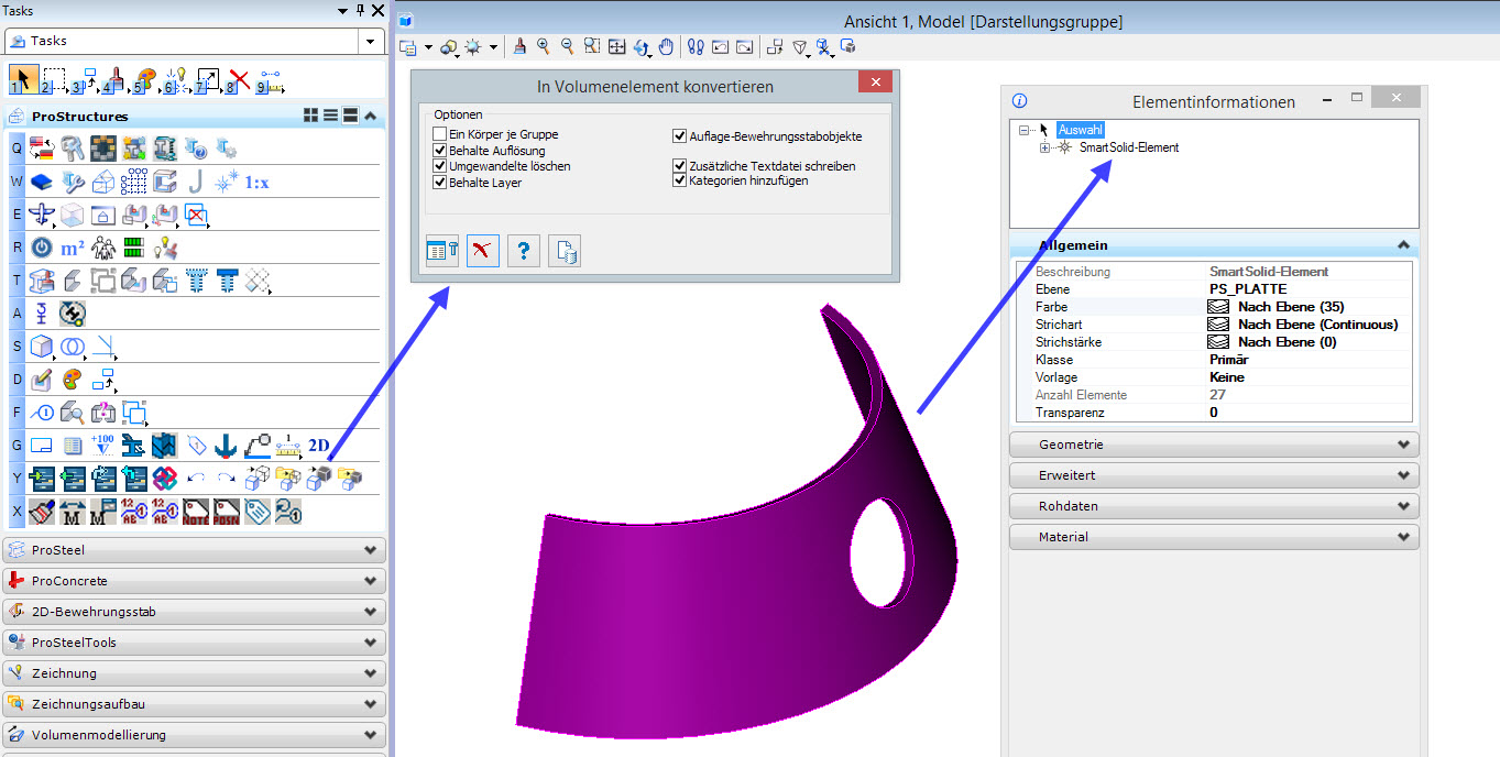

  2. Smartsolid aud der ProSteel Platte erstellen.

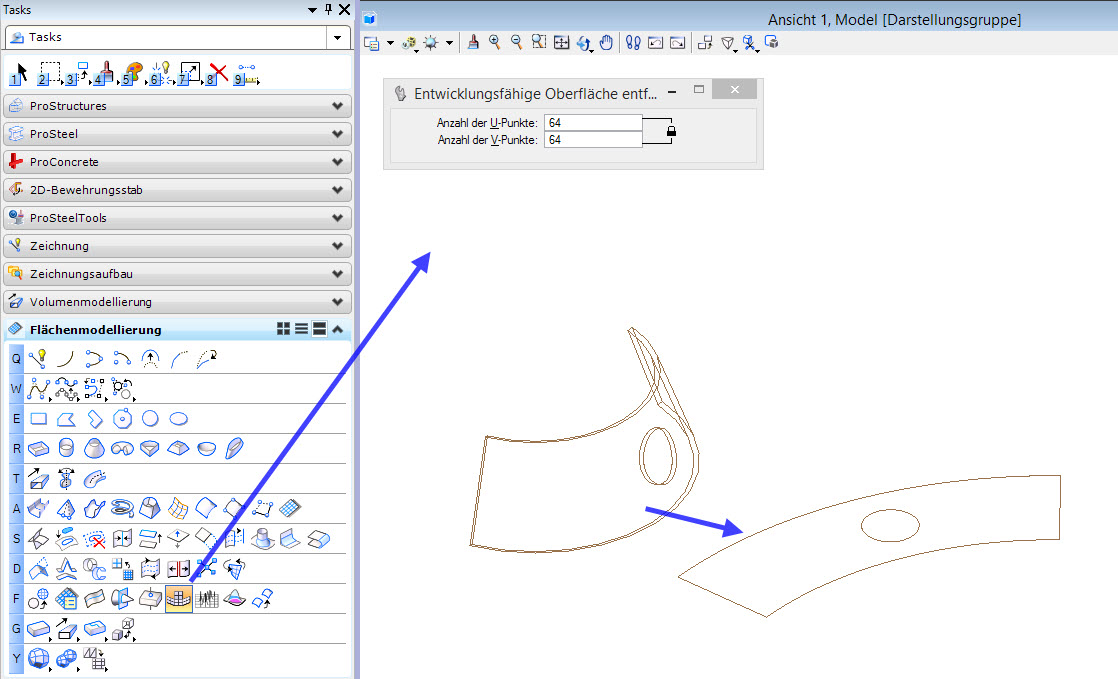

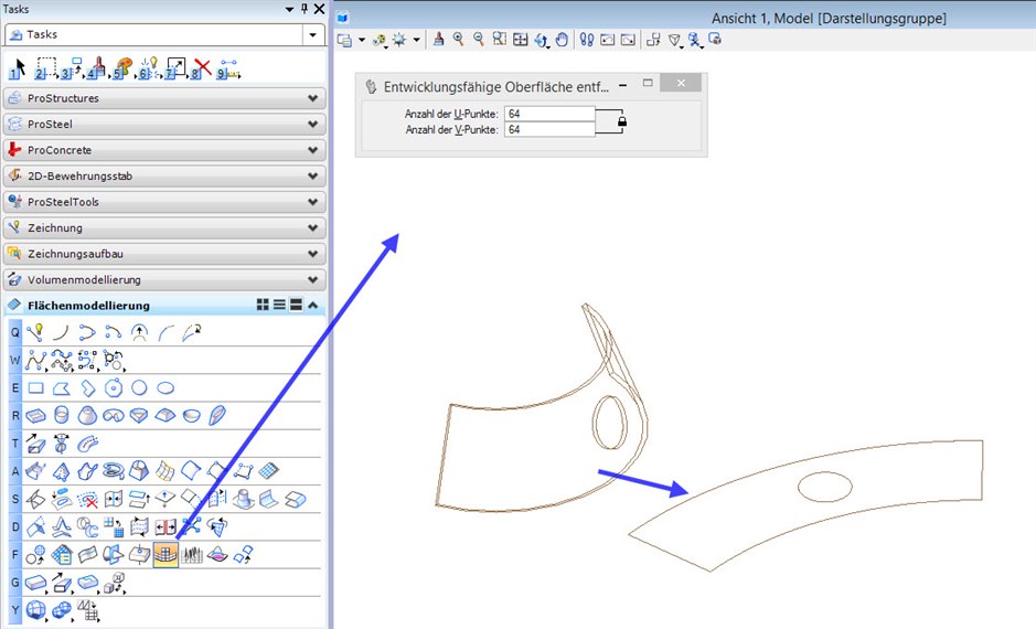

  3. Abwicklung erstellen.
