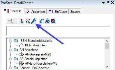

  1. Dialog für Einstellungen im Detailcenter öffnen
  2. Verhalten bei Update einstellen.
