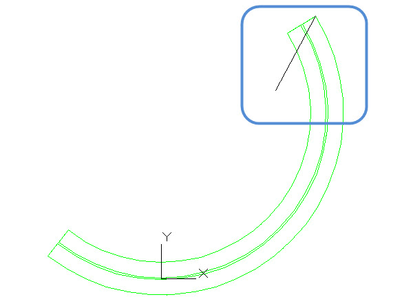

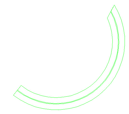

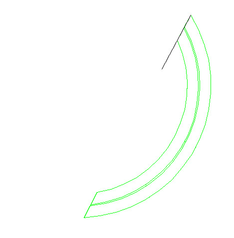

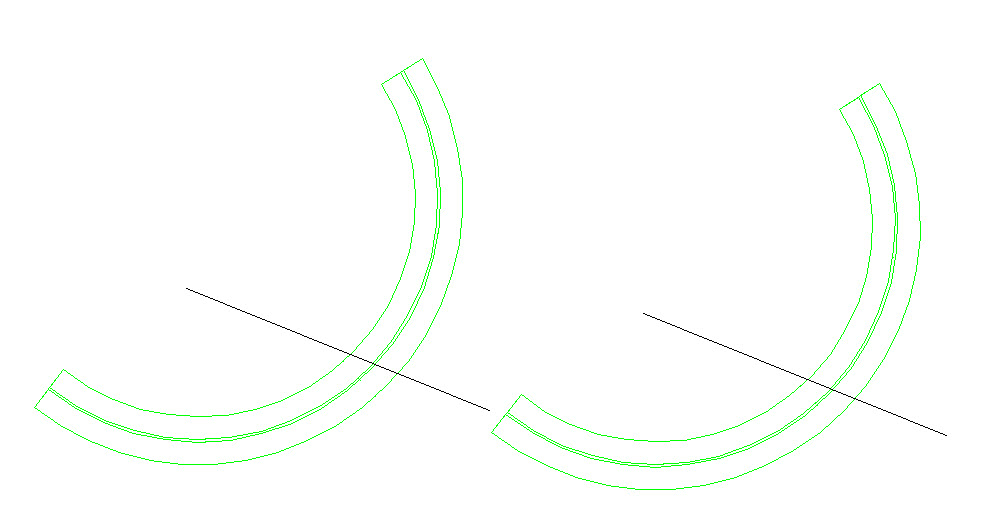

Bogenprofile schneiden
- Der Schnitt ist immer durchgehend. Deshalb kann es passieren, dass auf der
gegenüberliegenden Seite nicht erwünscht geschnitten wird.
![](b2d6d93597398a50afb952800153af2e.iix)
![](8fd6d93597398a50afb952800153af32.iix)

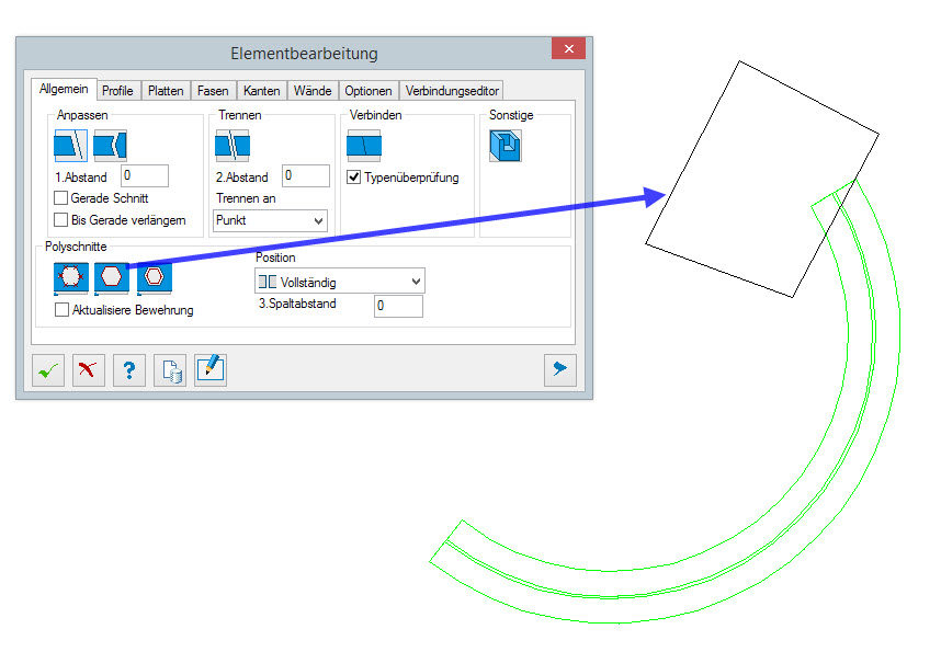

Deshalb hier alternativ den Polyschnitt verwenden.

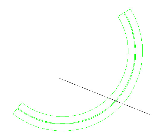

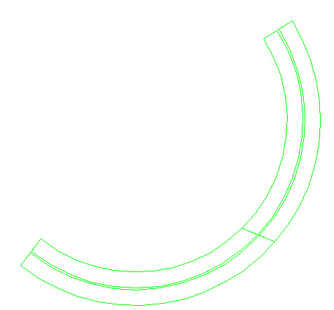

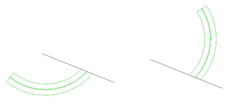

Bogenprofile trennen
- Das Trennen funktioniert nur für gerade Profile.
Hier gleich zwei Profile erstellen oder das vorhandene kopieren
und von den gegenüberliegenden Seiten schneiden.
