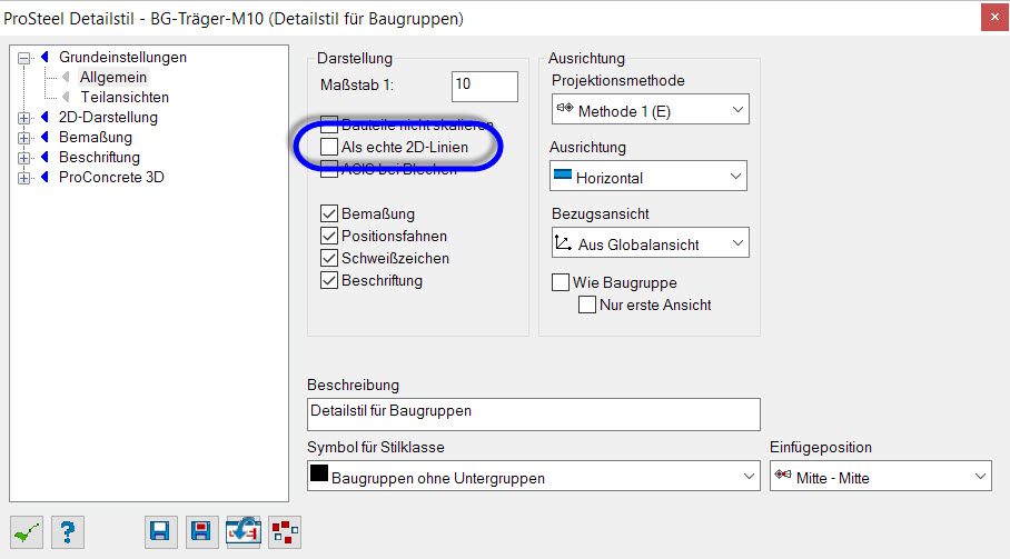

In der Voransicht oder im erstellten Detailblock von Baugruppen können
keine Pickhilfen angezeigt werden.
Problemlösung
Das Umschalten der Pickhilfen kann nur erfolgen wenn die Werkzeuggruppen Stahl aktuell eingestellt sind.
Deshalb bald er als erstes die Werkzeuggruppen auf Stahl umschalten, dann Rechtsklick in die freie Zeichnung und
bei Pickhilfen anklicken, so dass dann ein Haken zu sehen ist.
Außerdem sollte die Darstellung auf Drahtmodell geschaltet sein, dabei schattierten Stilen eine Einstellung die Darstellung der Pickhilfen verhindern kann.
Nun muss die Darstellung noch aktualisiert werden. Dazu die Zeichnung schließen und erneut öffnen.
Falls die Pickhilfe noch nicht sichtbar sind als zweiten Schritt noch das Detailcenter öffnen.
Falls die Pickehilfen immer noch nicht angezeigt werden, kann es noch sein dass eine Einstellung im DetailStil für Baugruppen die Darstellung verhindert.
Wahrscheinlich wurde die Baugruppen als reine 2D Linien ausgearbeitet.
Dann fehlen die Pickhilfen und auch ein nachträglicher 2D Schnitt ist nicht möglich.
Im Detailstil unter Grundeinstellungen/Allgemein die Option -Als echte 2D-Linien- ausschalten.
