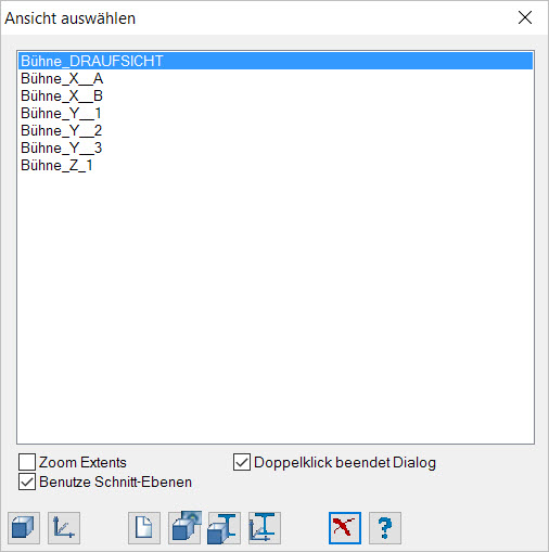

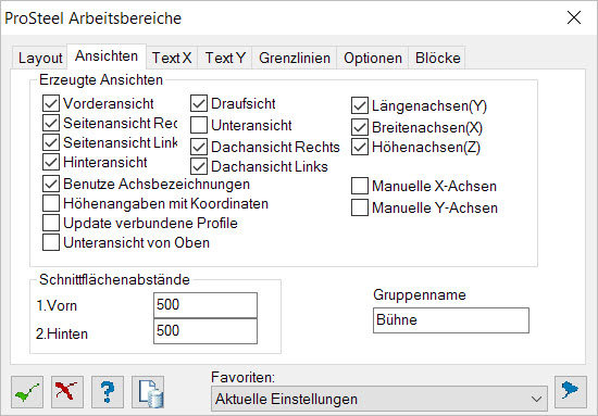

Die Ansichtsrahmen im Arbeitsbereich sollen die Namen der Achsbezeichnungen bekommen.
Problemlösung
Im Arbeitsbereich auf der Registerkarte Ansichten die Option -Benutze Achsbezeichnungen- einschalten.
