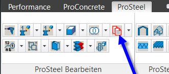

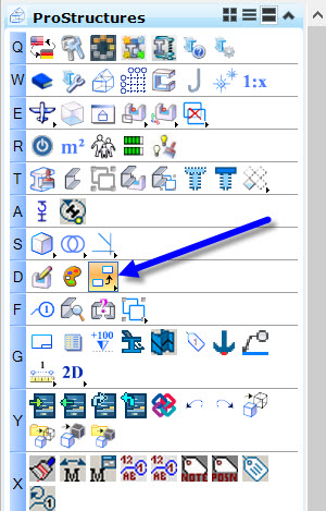

ProSteel Funktion für Schieben/Kopieren aufrufen.

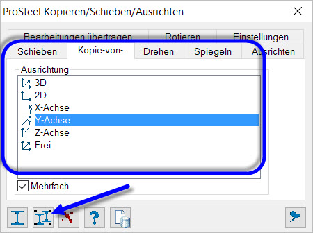

Registerkarte Schieben oder Kopieren auswählen.
Achse für die Richtung vordefinieren.
Über den Button für Baugruppen starten. Nun kann ein einzelnes beliebiges Baugruppenteil für den Vorgang ausgewählt werden.
Dann bestätigen und Start- und Endpunkt anklicken.
