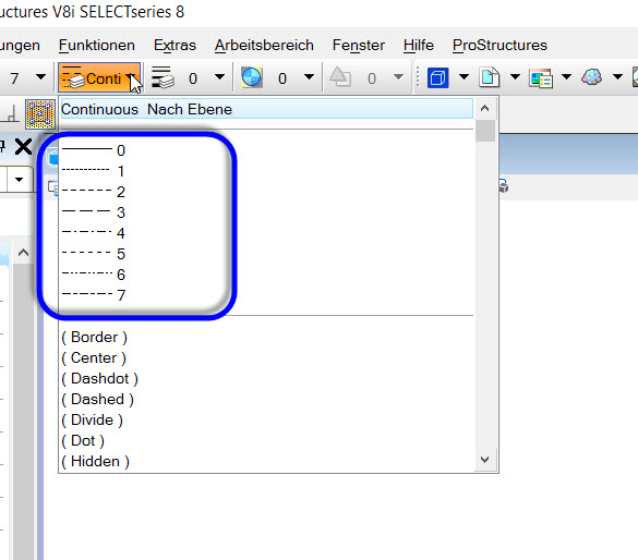

In der Zeichnung die Linientypen prüfen.
Die Standardtypen sind oben aufgelistet und nummeriert.

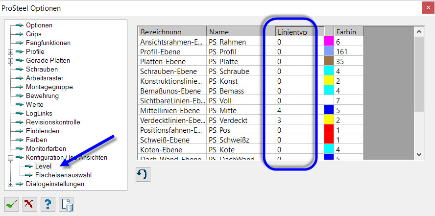

Linientypen in den Festlegungen bei den Leveln einstellen.

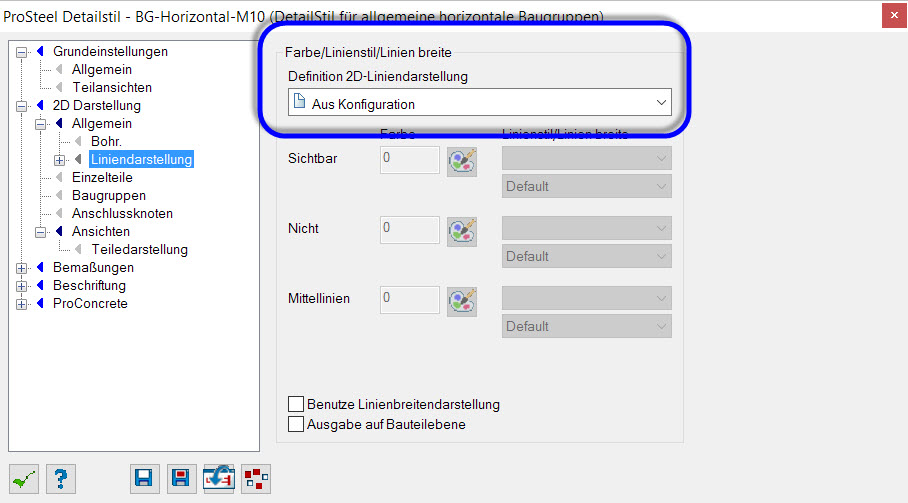

Nun noch prüfen, ob im Detailstil die Liniendarstellung aus der Konfiguration verwendet wird.
