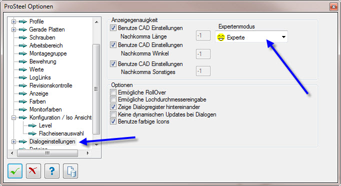

- In den ProSteel Festlegungen auf Expertenmodus umstellen.

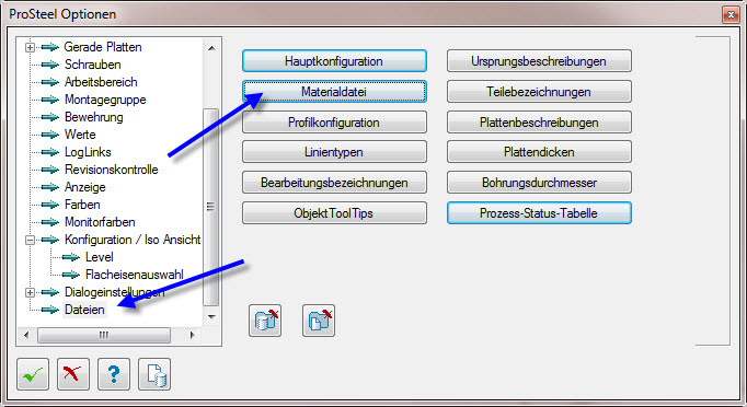

- Dann unter Dateien die Materialdatei öffnen.

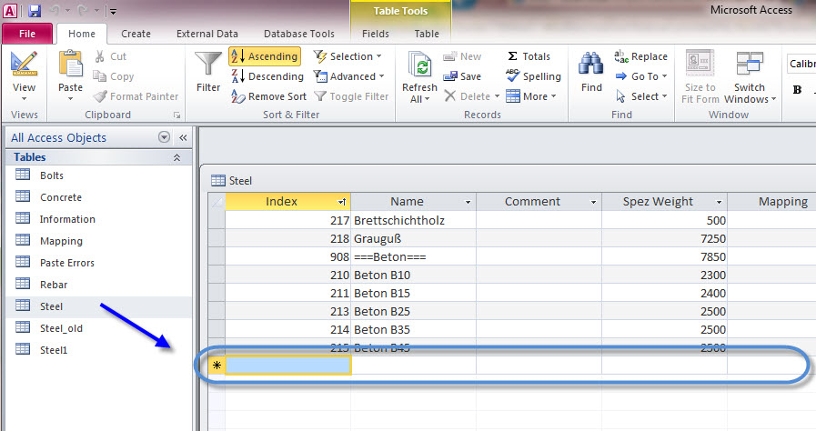

- Die Tabelle Steel öffnen und in der letzten Zeile ein neues Material ergänzen.
Die verwendete Indexnummer darf nicht schon vergeben sein.
Dann die Datenbank schließen und ProSteel neu starten.
Nun steht das neue Material zur Verfügung
- Bitte die Festlegungen unter Dialogeinstellungen wieder auf Anfänger stellen,
sonst werden in den Dialogen keine Hilfsgrafiken gezeigt.
