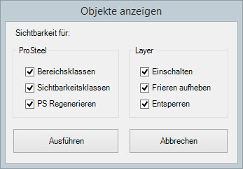

  1. Alles Einblenden kommt jetzt als Dialog.

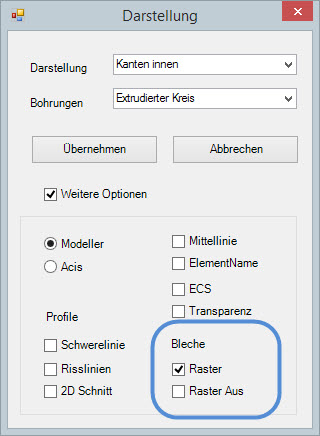

  2. Bei der Darstellungen kann die Einstellung für das Raster bei Blechen optional verwendet werden.

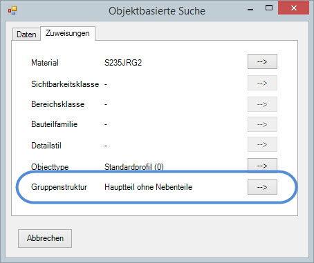

  3. Die objektbasierte Suche unterscheidet zwischen Hauptteilen und Hauptteilen ohne Nebenteile.
