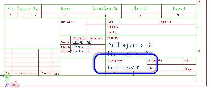

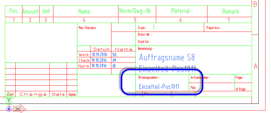

In das Schriftfeld der 2D Zeichnungen soll die Zeichnungsnummer eingetragen werden.
Problemlösung

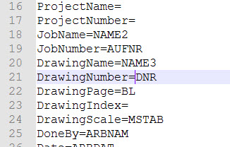

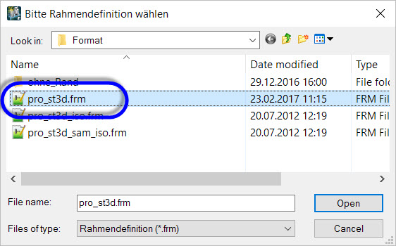

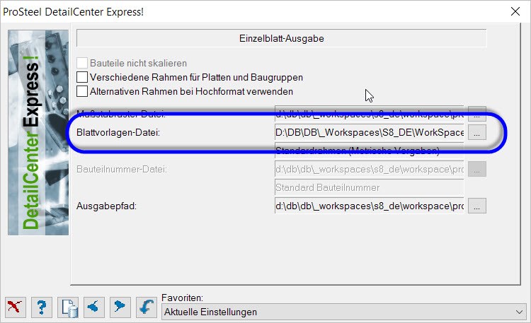

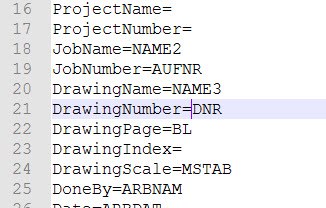

Detailcenter Express - FRM Datei anpassen.
Hier in der Zeile  21 DNR verwenden.
Nun sollte die Zeichnungsnummer automatisch ausgefüllt werden.
