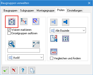

Baugruppenteile sind nicht Baugruppen zuordenbar.
Problemlösung
Die Baugruppenprüfung ist durchzuführen
Dananch können die Bauteile wieder Hauptteilen zugeordnet werden, da durch die Prüfung Fehlzuordnungen bereinigt werden.
